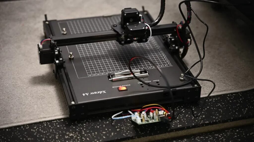

הלב של המערכת הוא לא כרטיס גרפי משוכלל, אלא דווקא מנגנון מכני שנלקח מלוח שרטוט רובוטי (Xdraw A4). ניק, הידוע בחיבתו לפירוק והרכבה של חומרה, ביצע מודיפיקציה שכללה חיתוך אגרסיבי בשולחן העבודה שלו והתקנת המנגנון מתחת למשטח העליון. הרעיון היה פשוט אך מבריק: במקום שהיד של השחקן תזוז אל המטרה, המשטח עצמו יזוז ויגרור איתו את העכבר למיקום המדויק.
כדי לשלוט בתנועה, נעשה שימוש בבקר מסוג GRBL - תקן תעשייתי נפוץ במכונות CNC ומדפסות תלת-ממד. המערכת הזו מאפשרת תנועה מדויקת ברמה של מילימטרים, מה שקריטי כשמנסים לפגוע בפיקסל ספציפי על המסך. האתגר ההנדסי היה ליצור מנגנון שקט ומהיר מספיק כדי להגיב בזמן אמת לתנועות האויב במשחק, תוך כדי שהשחקן ממשיך להחזיק בעכבר בצורה טבעית לחלוטין.

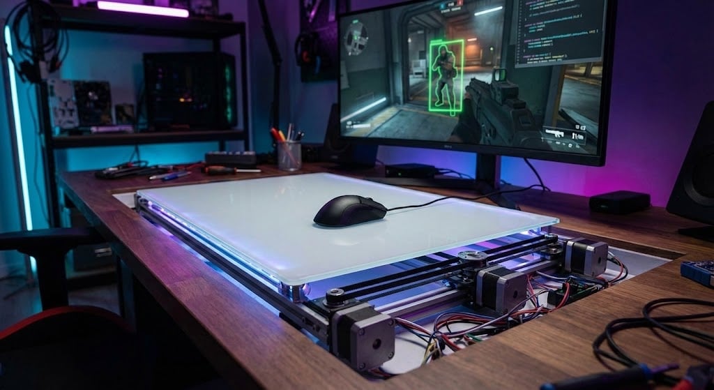

החלק המכני הוא רק החצי הראשון של המשוואה. כדי שהמשטח "יידע" לאן לזוז, המערכת מסתמכת על מודל ראייה ממוחשבת מתקדם מסוג YOLO (You Only Look Once). התוכנה מנתחת את התמונה המוצגת על המסך בזמן אמת, מזהה דמויות אויב, ומחשבת את המרחק בינן לבין הכוונת של השחקן.
ברגע שהמערכת מזהה אויב בטווח רלוונטי, היא שולחת פקודות טוריות (Serial commands) לבקר המנוע. המנועים מזיזים את המשטח במהירות הבזק, ומביאים את הכוונת בדיוק לראשו של היריב. היתרון הגדול כאן הוא הניתוק בין המחשב שמריץ את המשחק לבין מערכת השליטה; מבחינת המשחק, הקלט שמגיע מהעכבר נראה לגיטימי לחלוטין - תנועה פיזית רגילה, גם אם מדויקת להחריד. זהו שילוב מרתק בין רובוטיקה לגיימינג שמדגים כמה רחוק אפשר לקחת את הטכנולוגיה הביתית.
