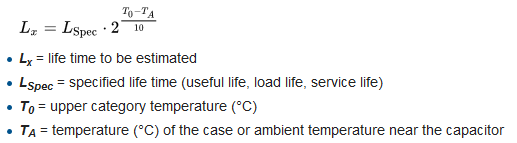

בוודאי שלקבל יש בלאי, מדבר על קבל אלקטרוליטי שגם סוליד הוא חלק מהסוג.
והוא מושפע בעיקר מהטמפ' ולא סתם מזמן מדף.
מה שכן במידה והיצרנים עומדים במפרט, האיכותיים מוגדרים 5000-10000 שעות 105 מעלות.
הכלל אצבע שכל ירידה ב10 מעלות מכפילה את תוחלת החיים.
נגיד קבל 5000 ב65 מעלות צפוי לשרוד 80000 שעות עבודה כ9-10 שנים.
בזמנו רוב היצרנים בנתונים כאלה שכללו את זה ל50000 שעות.

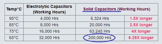

אך לצורך הצגת הנושא לחומרה בכדי שלא נואשם בעשיית הנחות לאף אחד, נניח שהקבלים ספוגים
ב- 65 מעלות כרונית. במקרה שכזה אורך החיים איפה בעבודה רציפה 24/7 היא מעל 200 אלף שעות עבודה.
בשנה אחת של עבודה רציפה יש רק 8760 שעות.   ובשנתיים כ- 17 אלף שעות.
לא מדגדג כהו זה את אורך חיי קבליי solid state, שמתוכננים ללפחות 23 שנות עבודה בתצורת 24/7 .

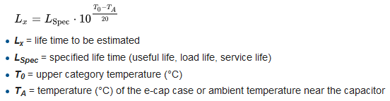

אני טעיתי בנוסחא של אורך החיים שמתייחסת לקבל אלקטרוליטי לא סוליד במקום סוליד.

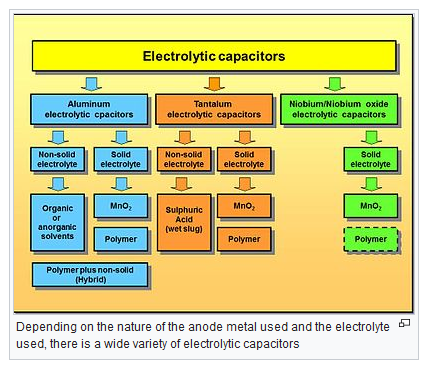

כמו שצויין גם קבל סוליד הוא בקטגוריה של קבל אלקטרוליטי.

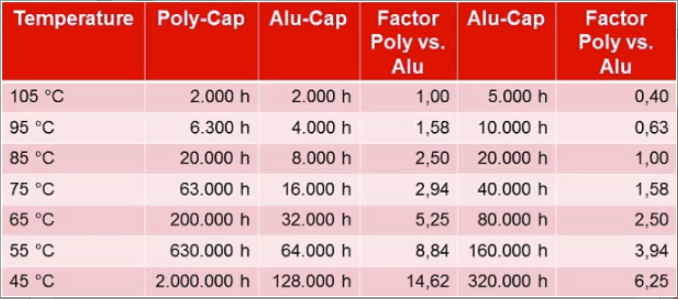

ואתה עשית סלט בטבלאות, בטבלה למטה הalu-cap מתייחס לקבל לא סוליד ולכן המכפלה היא פי 2 על כל 10 מעלות לפי הנוסחא:
והטבלה למעלה זהה לטבלה למטה עבור סוליד ופולימרי, רוצה לומר שקבל פולימרי הוא אחד הסוגים של קבל סוליד:
מכפלה של 3.16 על כל ירידה של 10 מעלות.
