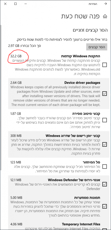

עכשיו ביצעתי את העדכון. היה ארוך מהרגיל עם כמה איתחולים. פחדתי שראיתי ש-"ברוך הבא" נתקע הרבה זמן אבל לבסוף העדכון הושלם בהצלחה.
ההתקנה הזאת לקחה לי 40GB של איחסון. אבל אפשרי לנקות את קבצי ההתקנה.
שימו לב לא לנקות כאשר ה-Windows Update מתבצע ברקע!
