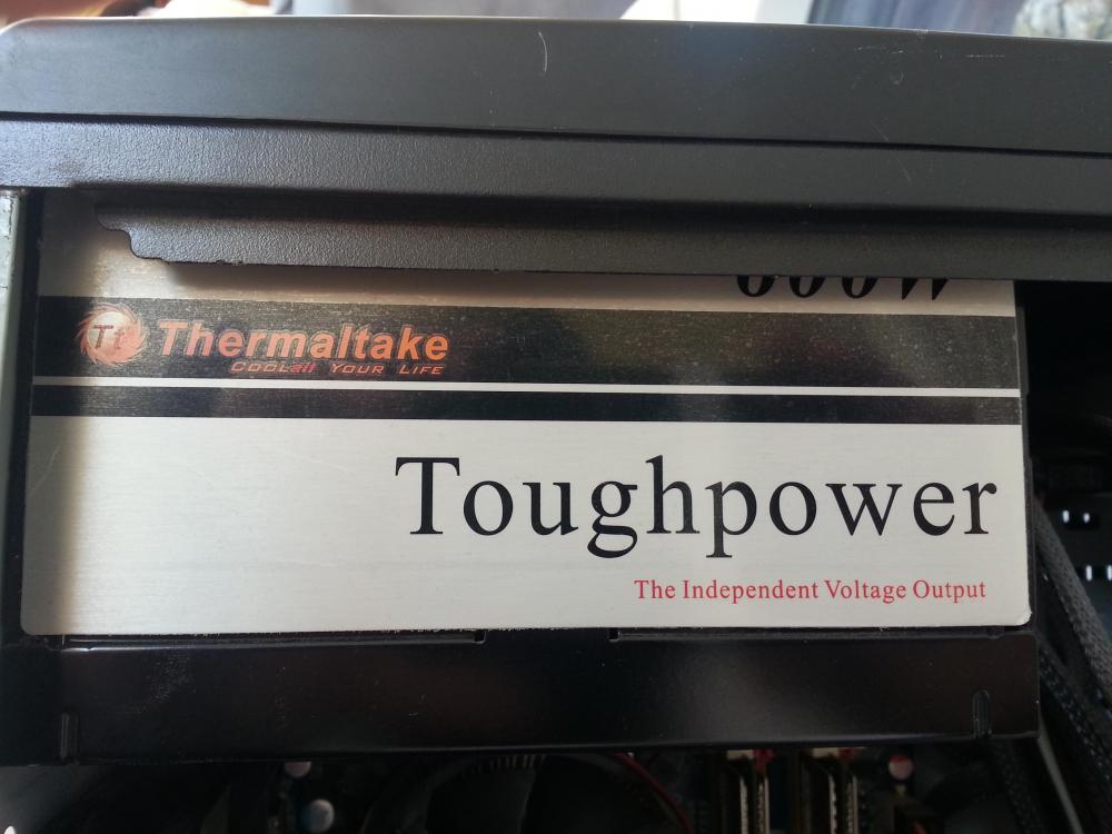

ובמידה וצריך כרטיס אחר אלה התמונות של הספק כפי שנתבקש:
תחפש  כרטיס מסך עם  3  גיגה ראם  וצפונה..  חיבור  פיסי איי  16   סטנדרטי   וזהו
הלוח  יתמוך  כרטיס בודד  בוודאות...

לשימושים סטנדרטים ללא משחקים 2GB לא יספיק להציג ב2K לפחות? כי פער המחירים בין 2-3GB הוא משולש וזה סה"כ מחשב מקרטע שהולך עוד כמה חודשים לגניזה
נערך על-ידי no-one
למיטב זכרוני המהיר, כל הכרטיסי מסך מדור 2012 קרי GCN של AMD ו- kepler של נוידיאה תומכים בהצגת רזולוציה 4K
והדבר אינו קשור לגודל הזכרון .
כיום כרטיסים מסך מדור ישן שכזה כבר מאד זולים ביד שניה, לעיתים כדי 100 ש"ח בלבד (לדגמים הבסיסיים)
HD77x0 או GTX650 ... ויתכן שאפילו כרטיסים נמוכים עוד יותר בהררכיה, כמעט בטוח...
או אז המחיר עשוי להיות עשרות שקלים ממש.
