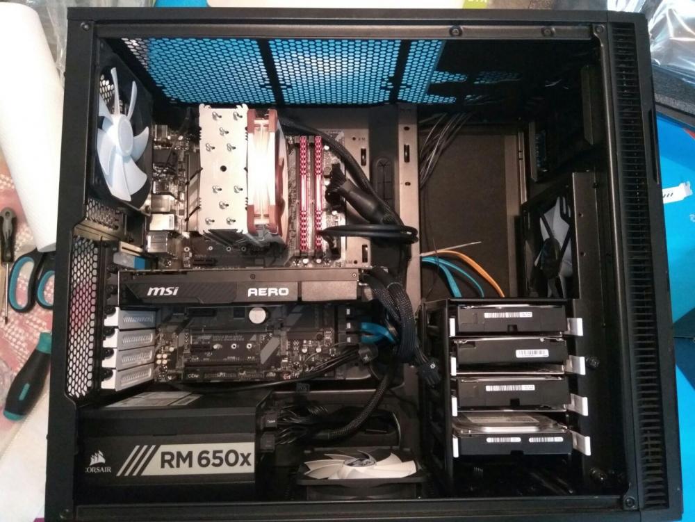

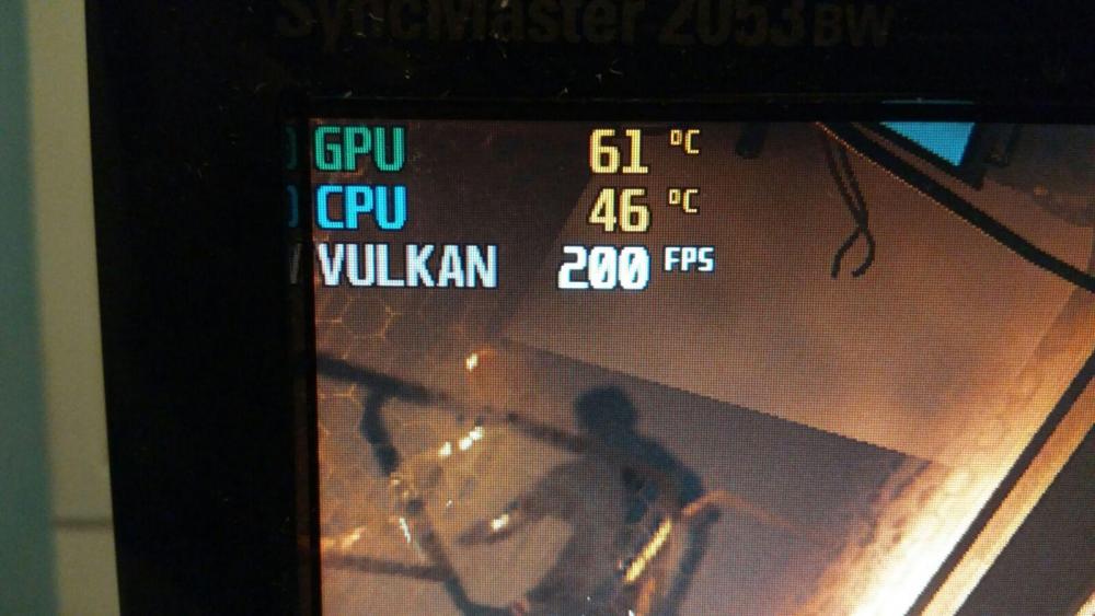

תודה לכולם על העזרה, ביום ראשון רכשתי את ה- MSI AERO 1070TI
צירפתי תמונה של המפרט ותמונה מ-DOOM באיכות ULRTA על גבי הרזולוציה שלי שהיא 1650X1050

מחר אני הולך לקנות את הכרטיס ויש לי שלושה אפשרויות, הסיבה היחידה שאני לא קונה את 170TI היא בגלל הקירור שלו (בלאוור), למישהו אולי יש ניסיון עם זה ויכול להגיד לי האם החשש מוצדק או לא?
אלה הכרטיסים:
MSI Nvidia GeForce GTX 1070 Ti AERO 8GB
Gigabyte GeForce GTX 1070 G1 Gaming
Asus Radeon RX Vega56 8GB OC
עריכה:
שחכתי לציין שהמארז שלי הוא fractal design r5
ואין חי בעיה של זרימת אוויר.
נערך על-ידי דניאל3124
יש לך מארז מאוורר טוב אז אין צורך אמיתי בקירור מפוח אבל זה יכול להוזיל עלויות (אם זה מוזיל ב 50 שח לא שווה, 250 שח שווה).
אם אתה מתכוון לעשות OC לך על 1070/1070TI, אם לא (למרות שזה 10-15% ביצועים בחינם וברזולוציות גבוהות עם הגדרות גבוהות זה עשוי להיות מורגש) לך על הכי זול גם אם זה קירור מפוח זה לא משנה ממש (הם אולי קצת יותר רועשים)
קירורי מפוח מודרניים יחסית בסדר לעומת מה שהיה מקובל בעבר...
אתה יכול להיות רגוע, יש לי 1080 עם מפוח כבר שנה + אובר קלוק.
עובד שקט ובקושי מתחמם.
תודה לכולם היום רכשתי את ה msi aero 1070ti  מקווה שלא אתאכזב
