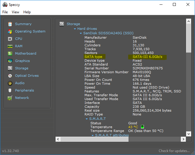

אבל אני עדיין מנסה להבין בדיוק לגבי ה m2.
בטוח שמה שיש כרגע זה SATA
SDSSDA240G

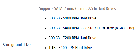

אבל האם יש לי חריץ m.2 זה אני לא מצליח להבין, באתר של HP יש איזכור כלשהו,
Form factor
PCI-Express M.2 MiniCard
אבל בכותרת איחסון לא רשום m2??
ה-PCI-Express M.2 MiniCard הוא לדעתי החיבור של כרטיס הרשת האלחוטית
ב-service guide מופיע בברור שיש לך סלוט M2 שתומך בדיסקים מסוג M2 SATA  (כנראה לא תומך NVME)
