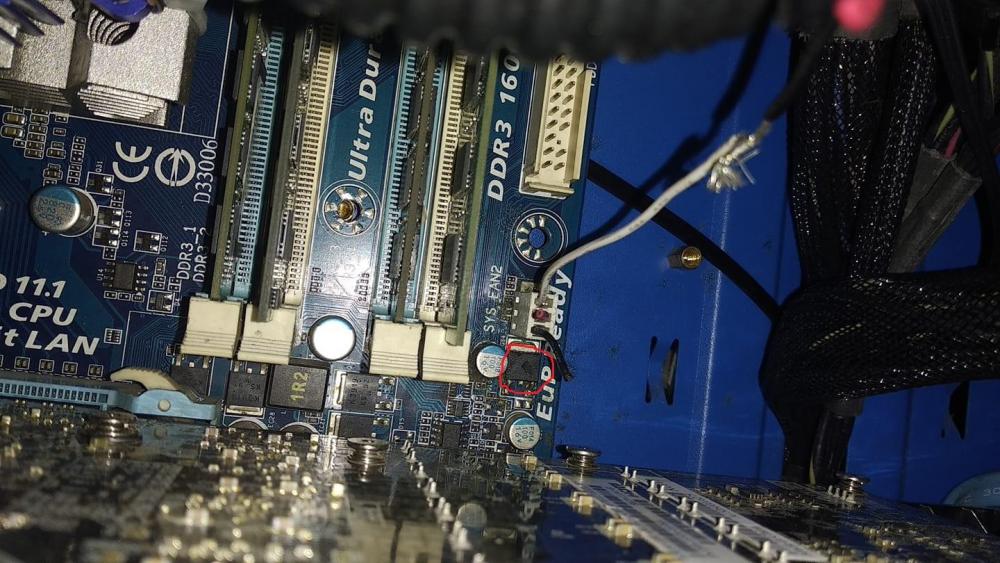

העלתי תמונה של מה שנפגע מסומן במסגרת אדומה אני לא יודע אם זה קבל או משהו אחר
עשית בדיקת יציבות בAIDA64 והכול נראה תקין
האם בכל זאת כדאי להחליף או שזה לא דבר קריטי?
קבל זה לא. זה  כנראה טרנזיזטור כח - אולי זה שמזין את המאוורר שלא עובד.
לא הייתי מתאמץ להחליף אותו אם כל אהיתר תקין בלוח.
