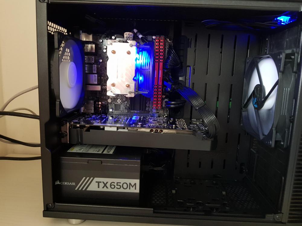

אפשר תמונות קצת של המחשב מבפנים והכל?
אם יש לך מקום במארז, תחליף לקירור aio מוכן דוגמת קורסאיר, וזה ישפר לך את המצב משמעותית
ציטוט של djelectric
חדש בן יומיים .

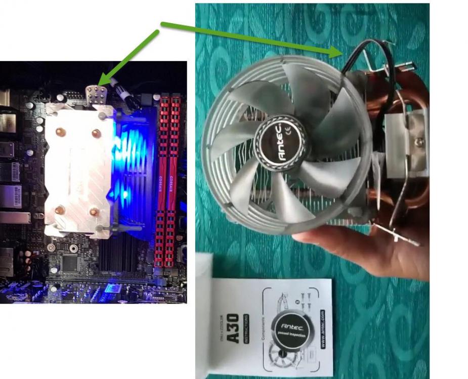

חדש - אל תפרק בשום פנים ואופן - בגלל האחריות.
צור קשר עם החנות ותסביר להם את הבעיה.
אבל אם אתה מתעקש - ראה בתמונה - יש מנוף קפיצי אותו יש ללחוץ כלפי מטה ולשחרר את האחיזה של גוף הקירור מהבסיס.
קירורי אוויר תקציביים של אנטק זה אללה ירחמו, התקנה ופירוק מסובכים בלי סיבה מוצדקת.
קנית את זה מ-TMS - דבר עם קיריל ובדוק אפשרות לשדרוג הקירור, הוא באמת יכול להיות מעט גבולי במצבים מסויימים. אפילו -Freezer 7 נחשב לשדרוג יפה עליו.
