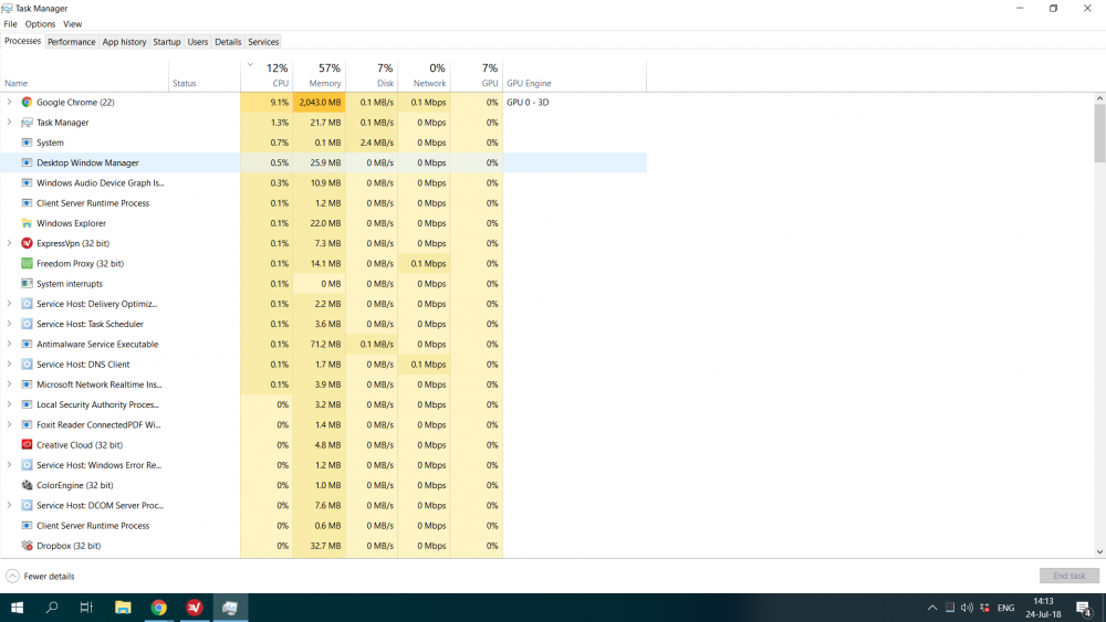

זה נורא מוזר, אבל אני מרגיש שכשאני עובד אפילו במחשבים של האוניברסיטה על אותם דברים זה רץ הרבה יותר מהר. לא קיבלתי מתאם לכבל רשת עם המחשב (אבל אני מניח שאפשר לקנות)- למרות שהאטה היא לא באינטרנט אלא בפעולות של החלפת מסכים/ טעינת מסכים, ולכן נטיתי לכיוון ה GPU.
טאסק מנג'ר כרגע: image.thumb.png.bbd5ccf30290cbe739f2c4fa1527a93c.png

על פניו נראה כל תקין.
מה,יש לך 22 טאבים פתוחים ?

לא, בד"כ 3-4. גם לי זה נראה ניצול חריג.
