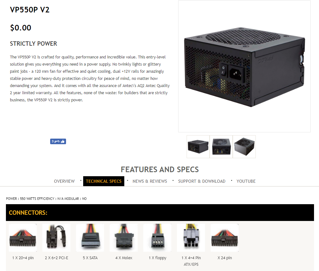

שלום,
יש לי ספק לא חדש מדגם Abtec vp550p v2(מצורפת תמונה).
האם הוא אמור להספיק בשביל כרטיסים חזקים כמו 1080/1080TI למשל?
האם החיבורים שמופיעים כ-6+2 זה בעצם כמו חיבור 8 פינים שנדרש?עד עכשיו הכרטיסים שהיו בשימוש דרשו חיבור 6 פינים.
אם זה רלוונטי..המעבד יחסית חסכוני(ryzen 1600).
תודה מראש.
בין כמה הספק?
אין עליו ביקורות.
מבחינת הספק וחיבורים הוא מספיק בלי המהרות גדולות למעבד ולכרטיס.
הוא מיוצר ע"י delta שזה מצויין.
אני מעריך שהוא די בסיסי (group regulated).
אם הוא היה אצלי הייתי מנסה בלי חשש.
לא יזיק לשאול גם ב jonnyguru .
תודה רבה!
יש עליו משהו כמו 6 ומשהו שנים...אבל עובד מצויין כרגע..בזמנו הותאם לgtx 660 שהיה נחשב לטוב..
