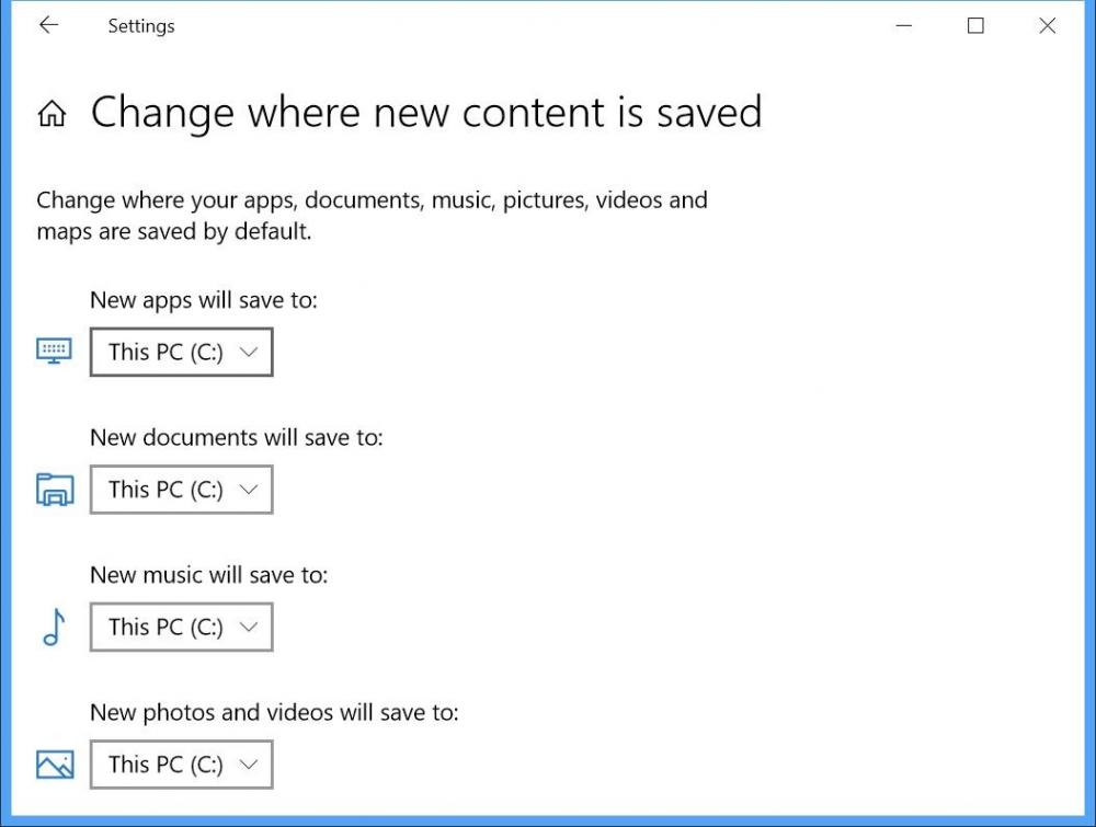

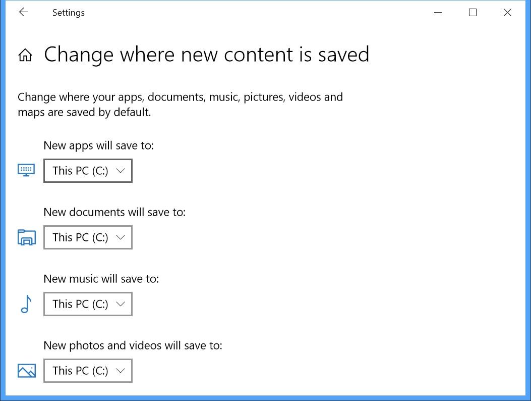

חבל. ב 10 ניתן בקלות להגדיר היכן ישמר מה.
