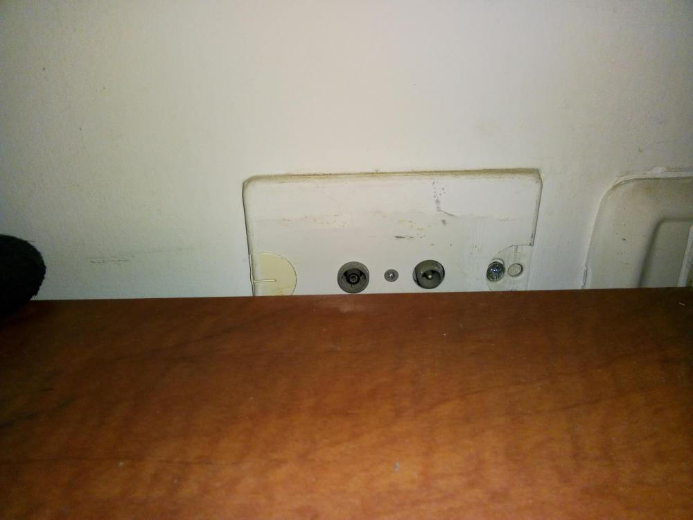

יש לי חיבור כזה:
אלה שקעים לטלוויזיה (עוד מהעידן האנלוגי) ולרדיו.
שקע של הוט נראה כמו הימני ביותר בתמונה פה:
תחפש אם יש לך משהו כזה באזור/קומה של המחשב. איפה יש טלוויזיה הכי קרוב למחשב? אפשר בעקרון להזעז את המחשב לחדר אחר?
עוד אפשרות היא כמובן להסמין חשמלאי או בעל מקצוע שיבדוק אפשרות להשחיל כבל רשת בתוך הקיר. אם יש נקודה אנלוגית, יש בטח גם בסלון ואולי יש תעלה בקיר שמחברת את שני החדרים.
אם אין נקודה של הוט בקומה ואם השחלת כבל לא באה בחשבון, אז האפשרות היחידה היא חיבור אלחוטי (אפשר לנסות גם מתאמים על גבי החשמל, רק להקפיד שקונים זוג שעובד על רשת תלת-פאזית). יש פרונות Mesh לרישות הבית באופן אלחוטי, אבל כאן התקציב הופך לשיקול יותר מרכזי כי הם לא זולים. יכול להיות שתצטרך להחליף גם את המתאם רשת במחשב.
לגבי ההוטבוקס שחוזר לתדר המקורי. אם זה ממשיך לקרות תתקדר לתמיכה של הוט ותבקש שיגדירו אותו על התדר דעובד לך הכי טוב. אולי מסיבה לא ברורה הםצמאפסים את ההגדרה הזאת או משהו.

היי יש לי את השקע של הוט בקומה למטה, אבל אני מעדיף שהמחשב יהיה למעלה
נראה לי שאזמין חשמלאי שיעשה כבל רשת, לדעתך צריך לקדוח בשביל זה?

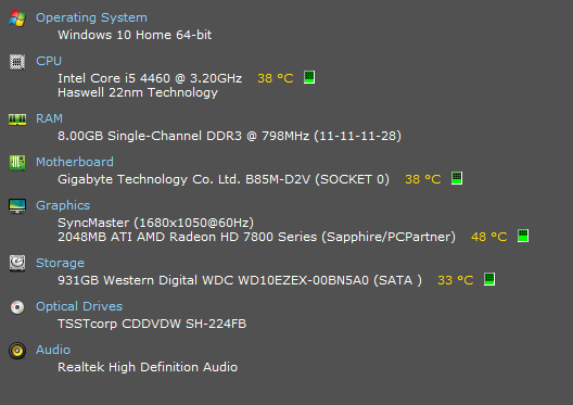

יש לי מחשב נייח קולט WIFI דרך סטיק שנקרא  TP-LINK TLWN722N
מפרט:
איזה תוכנה מציגה את המפרט באופן שכזה ?
ציטוט של יואב שניר
Speccy
https://www.ccleaner.com/speccy
אחלה תוכנונת.
