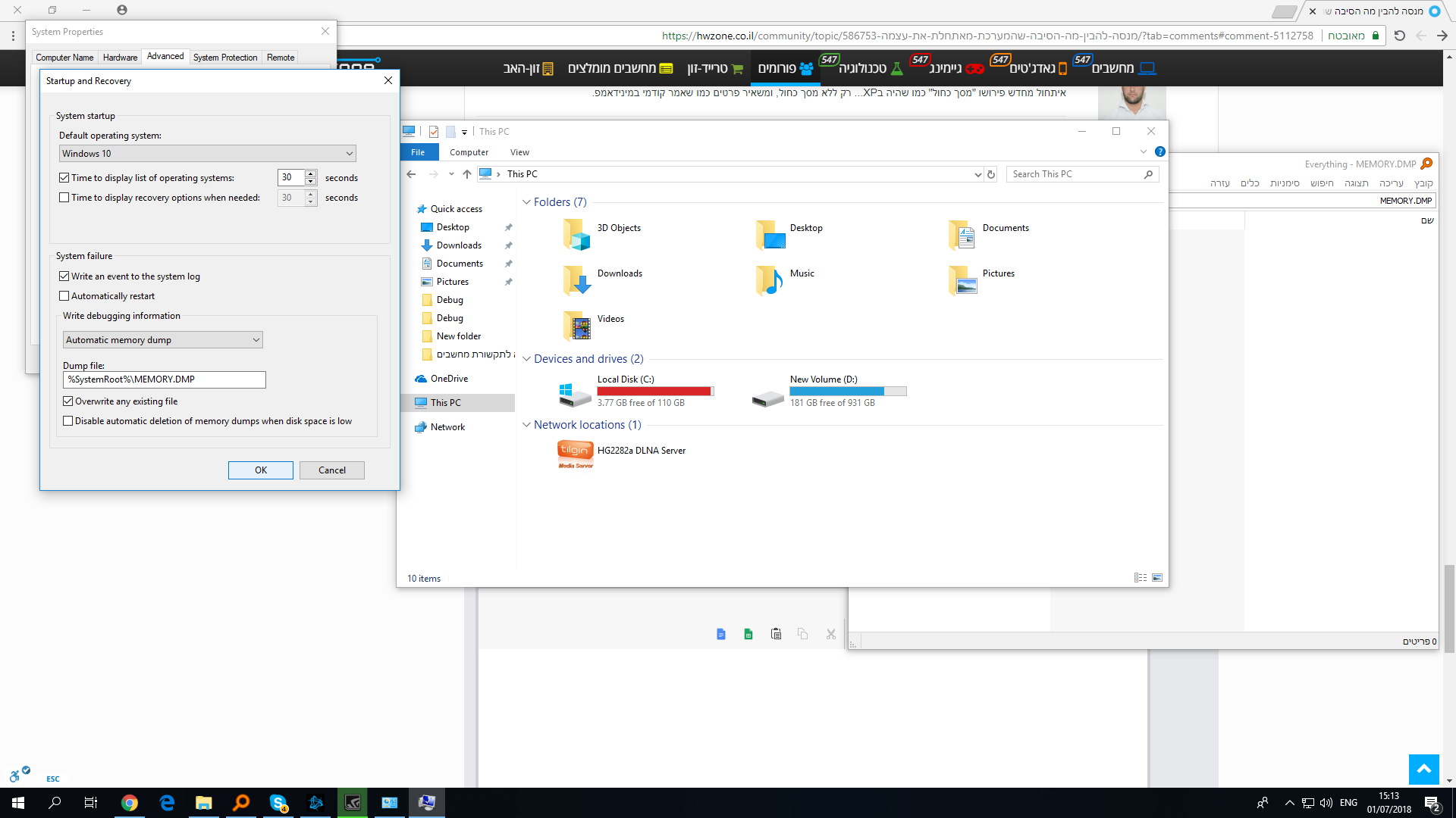

בכיף אני אעלה, רק שאני לא מבין איזה קובץ בדיוק אני צריך לחפש.
חיפשתי כאן C:\Windows\minidump אבל אין לי בכלל תיקייה כזו במחשב.
לפי החלון הזה:
נראה שאני צריך לחפש קובץ בשם memory.dmp בכלל, אבל גם הוא לא קיים במחשב.
