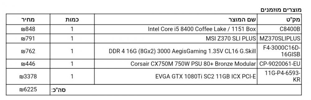

לפני בערך 8 חודשים קניתי מחשב חדש.
קניתי את הזיכרונות שרשום בכותרת ופה למטה במפרט.
אני מעוניין להוסיף עוד סט של זכרונות כמו שיש לי כרגע..והבעיה שאני לא מוצא אותם יותר.
השאלה שלי אם אפשר להוסיף סט אחר במקום או שאפשר רק לפי מה שיש כרגע?

קודם כל, לדעתי שדרוג ל i7 יתן לך יותר ביצועים מאשר לשדרג מ 16 ג'יגה ל 32 זה באופן כללי בלי להתחשב בשימוש ספציפי שדווקא הוא צריך הרבה זכרון.
אתה לא חייב בדיוק את אותו הדגם, אתה יכול זכרון אחר אבל אם אותם פרמטרים כמו שלך מהירות 3000 ו CL16
