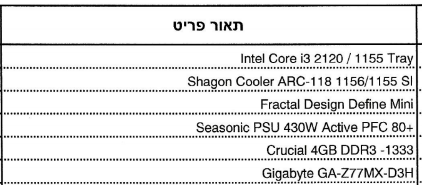

יש לי מחשב שמשרת אותי נאמנה כבר 6 שנים (מצ"ב מפרט).
הספק כח הלך ואני מחפש ספק חדש, המחשב משמש לדברים סנדרטיים ביותר ולא לגיימינג ולכן אין דרישה למשהו מיוחד מלבד העובדה שהוא מריץ 6 HDD.
אשמח להמלצה בדגש על אמינות.
