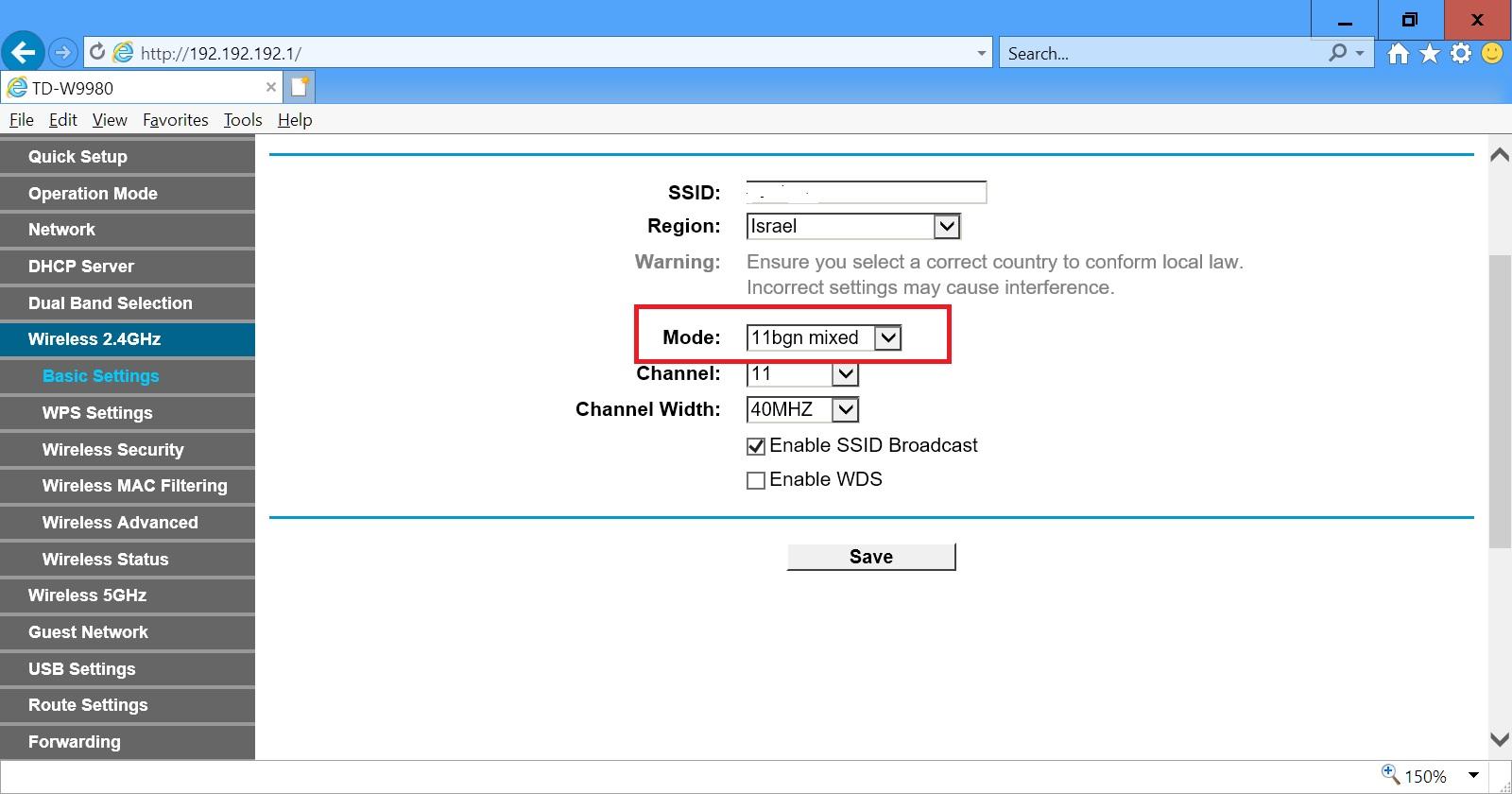

תוודא שמוגדרים כל המודים ב 2.4 בנתב
כמו בתמונה.

לצערי גם עם ההגדרות האלה המחשב לא מתחבר.
אני רואה את הרשת, במן שאני בוחר אותה אני מתבקש להכניס סיסמה, אחרי שאני מנסה להיכנס - שם הרשת נעלם והוא שוב מבקש סיסמה וחוזר חלילה
