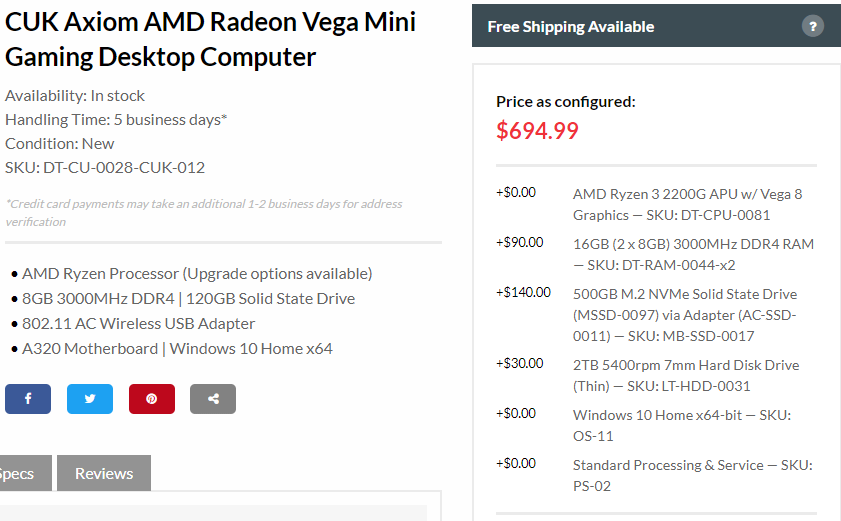

עוד אפשרות מעניינת:
https://cukusa.com/cuk-axiom-amd-mini-desktop-computer.html
לא חקרתי לעומק. תחשב ותשווה מחירים ותחליט אם שווה.

3. לגבי cukusa:
נראה מעניין ! איך הגעת לזה?
הרכבתי בהתאם לדרישות ויצא כך:
שזה בערך 2,430 ש"ח
כולל חלונות אבל עם כונן 2TB
כאשר אם אני משווה למפרט המומלץ שלהם לקולנוע ביתי בעלות של 2,965 ש"ח אך עם ההתאמות עליהן המלצת:
א) 16GB DDR4 במקום 8GB - מניח שאפשר למצוא משהו טוב ב-650 ש"ח כך שהמחיר גדל ב-275 ש"ח
ב) ללא כונן אופטי - המחיר יורד ב-330 ש"ח
ג)  SSD 512GB של LiteOn שהמלצת ב-612 ש"ח במקום ה-128GB ב-190 ש"ח שבמפרט - המחיר גדל ב-420 ש"ח
ד) במקום הלוח אם המומלץ באתר שעולה 275, אז את הלוח אם של אסוס שבמבדיקה בזאפ עולה 450 ש"ח (מצאתי רק את גרסה B360) - המחיר גדל ב-175 ש"ח.
ה) אשאיר גם את הדיסק הקשיח ב-4TB ואוסיף לו את ה-3TB מהמחשב הישן.
סה"כ עלות: 3,505 ש"ח
לפני רכישת חלונות אבל עם כונן 4TB
נשמע שהאופציה של cukusa מאוד מאוד משתלמת.

ציטוט של Yuval Levy
3. לגבי cukusa:
זה קפץ לי באמזון במקרה בדף הבית.
מה שהרכבת נראה טוב. המחירים שלהם זולים מאוד. חבל שלא מצויין הדגם של ה- SSD, הוא זול בצורה מחשידה. הייתי שולח מייל ושואל דגמים מדוייקים של הכל לפני שהייתי מזמין.

כתבתי ל-cukusa לגבי הדגמים הספצפיים ומקווה שהם יענו.
מזכיר שהמחיר שלהם לפני מיסים ומשלוח הוא 650 דולר / 2,275 ש"ח
מניח שכולל מיסים המחיר הוא 2,670 ש"ח
פער גדול לעומת רכישה בארץ
