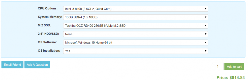

המון תודה על כל הרעיונות למארזים, אבל האמת שלא אהבתי אף אחד מהם חוץ מהאחרון של אינטל שלהבנתי מאוד דומה ל-נוק
אני מחבב את האופציה של להזמין מארה"ב - הרכבתי את המפרט הבא באתר שלהם ואשמח אם תגידו לי האם זה נראה לכם בסדר בהתאם לדרישות שכתבתי בפוסט הראשון:
בשקלים זה בערך 2,850 ש"ח שזה בטווח התקציב.
האם כפי שכתבת בהודעות הקודמות, במחיר הזה אוכל להרכיב עצמאית משהו טוב משמעותית?
תודה רבה !

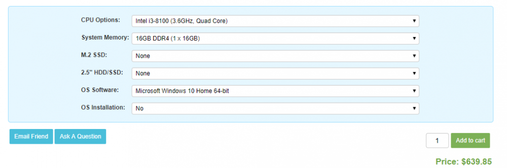

קודם כל לא חבל על התקנת וינדוס שהם לוקחים עליה 25 דולר? תאמין לי שאתה יכול לעשות את זה לבד ברבע שעה גם אם אתה לא מבין כלום במחשבים.
דבר נוסף, אם אתה יודע להרכיב בעצמך אז כדאי לך לקנות SSD בנפרד ולא מהם. הסיבה היא זה:
https://www.amazon.com/Intel-760p-256GB-80mm-PCIe/dp/B078VBL3T9/
עולה 140 דולר עד הבית וכונן טוב יותר.
ויש עוד המון אופציות משתלמות שאפר לקנות אפילו בארץ:
http://www.plonter.co.il/detail.tmpl?sku=MZ-VLW2560-PC
http://www.plonter.co.il/detail.tmpl?sku=SSDPEKKW256G801
https://www.tms.co.il/index.php?route=product/product&product_id=17433
https://www.tms.co.il/index.php?route=product/product&product_id=17431
https://www.tms.co.il/index.php?route=product/product&product_id=17434
https://www.amazon.com/ADATA-SX6000-128GB-Gen3x2-ASX6000NP-128GT-C/dp/B075Y4JN6W/
וגם אם אתה לא יודע להרכיב בעצמך, חיבור של SSD כזה זה מאוד פשוט. תראה סרטון ביוטיוב.

שאלה נוספת:
העלות של המפרט שעזרת לי להרכיב ב-MITXPC היא 639$ + הכונן SSD ב-120$ = כ-2,660 ש"ח
HWZONE עדכנו היום את המפרט המומלץ שלהם לקולנוע ביתי בעלות של 2,965 ש"ח.
אם אני עורך בו את השינויים הבאים:
1) 16GB DDR4 במקום 8GB - המחיר משתנה: -375 + 180*3.5
2) ללא כונן קשיח - המחיר משתנה: -630
3) ללא כונן אופטי - המחיר משתנה: -330
4) SSD 256GB של אינטל שהמלצת ב-120$ במקום ה-128GB שבמפרט - המחיר משתנה: -190 + 120*3.5
אז העלות של המפרט המומלץ משתנה ל-2,490 ש"ח
המפרט שהצעת יקר בפער לא מהותי - כ-170 ש"ח (לא כולל עלויות משלוח).
אני נוטה להישאר עם המפרט שאתה המלצת עליו משתי סיבות:
1) אם אני לא טועה, המעבד של אינטל חזק יותר ויהיה טוב יותר לקולנוע הביתי או לכל שימוש אחר
2) המארז של MITXPC יותר יפה וקומפקטי לסלון
מה דעתך?
