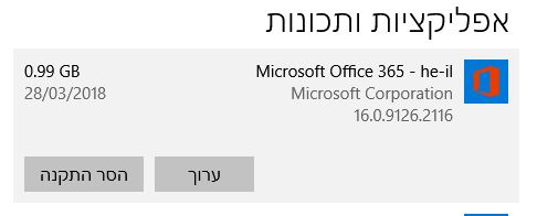

תנסה לבצע תיקון של ההתקנה של אופיס. בהגדרות המערכת > אפליקציות ותכונות איפה שמופיע אופיס יש אפשרות לבצע תיקון (ערוך).
בהגדרות של איזה מערכת? מערכת ההפעלה (ואיפה בדיוק) או מערכת אופיס (שאז אני מתבקש להתקין האופיס מחדש..)?
אוקיי, מצאתי ואני מתקן.
אעדכן.
תודה.
