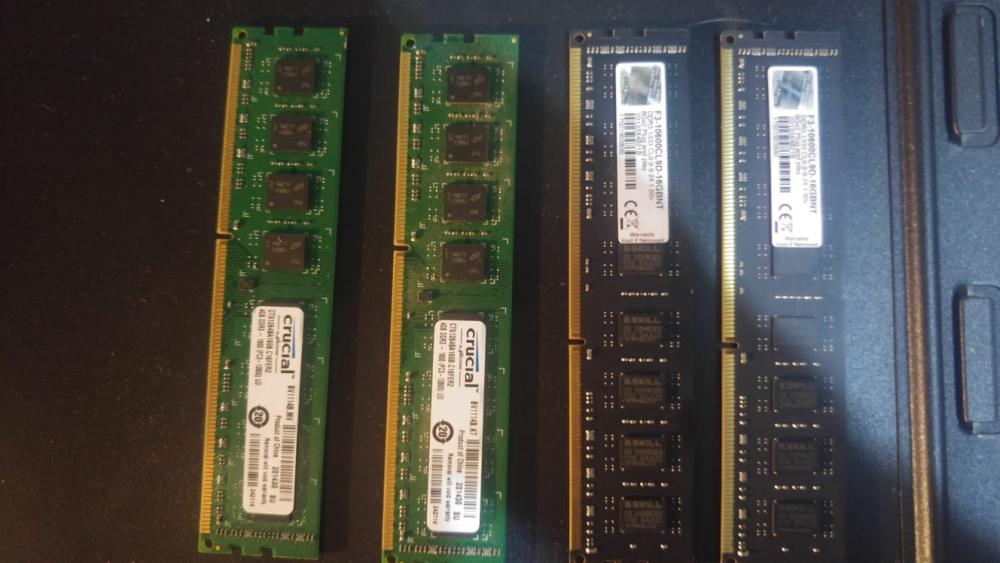

נתחיל מהתחלה - יש לי 2x4gb של Crucial זכרונות - בטוטל: 8gb
קניתי חדשים - 2x8gb ליתר דיוק: G.Skill Value 2X8GB DDR3 1333Mhz CL9 Kit
כשקבלתי אותם, פתחתי את מארז המחשב ונתקתי את הזכרונות הישנים והכנסתי את
החדשים במקום - באותו מקום. וכשהדלקתי את המחשב - זה מה שקרה:

לא כלכך הבנתי מה קורה, נתקתי אותם - חברתי את הישנים - הדלקתי את המחשב - המחשב עלה רגיל.
נסיתי גם לחבר רק אחד מהזכרונות החדשים - זה עדין צפצף.

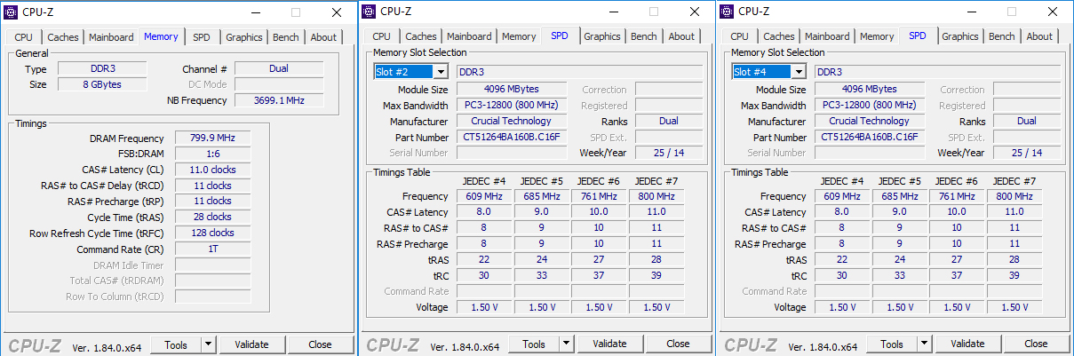

- current-memory-ram - צילום מידע של הזכרונות הישנים שלי.
- all-memory-ram - צילום של הזכרונות החדשים (בשחור) והישנים (בירוק)

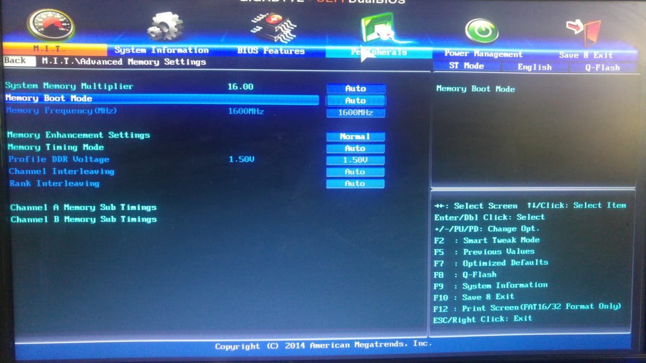

- classic-bios - צילום של מסך הזיכרון בBIOS

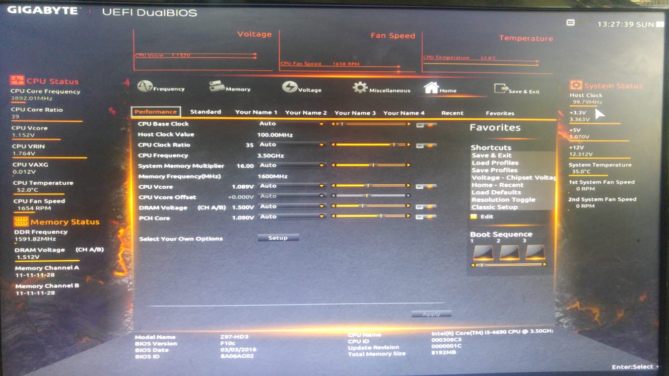

- home-view - צילום של מסך הבית בBIOS

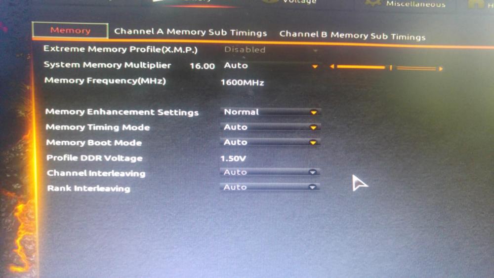

- memory-bios - צילום של מסך הזיכרונות בBIOS

טכנית לא אמורה להיות בעיה (כל עוד עוד מודולי הזיכרון תקינים כמובן) - מה שחשוב לוודא הוא שכל מודולי הזיכרון מסוגלים לעבוד באותו המתח והביוס אמור לדאוג לכל השאר (בהנחה שכל הפרמטרים מוגדרים אוטומטית. במקרה הזה כל מודולי הזיכרון מסוגלים לעבוד במתח של 1.5V, כך שהכל בסדר.
במידה ויש צורך בהגדרה ידנית של הזיכרון מבחינת תדר ותיזמונים - לפי עמוד הזיכרון החדש (F3-10600CL9D-16GBNT), הזיכרון מסוגל לעבוד בתדר מעשי של 1333MHz ובתיזמונים של 9-9-9-24-2N. לפי תצלום המסך מ CPU-Z הזיכרון הקיים מסוגל לעבוד בתיזמונים של 9-9-9-24 תדר אמיתי של 685MHz, כך שלא אמורה להיות בעיה לעבוד באותם התיזמונים גם בתדר אמיתי של 667MHz (תדר מעשי של 1333MHz). לפיכך אם יש צורך בהגדרה ידנית של הזיכרון, הייתי מגדיר אותו לעבוד בתדר של 1333MHz עם תיזמונים של 9-9-9-24 ו Command Rate של 2T או 2N.
