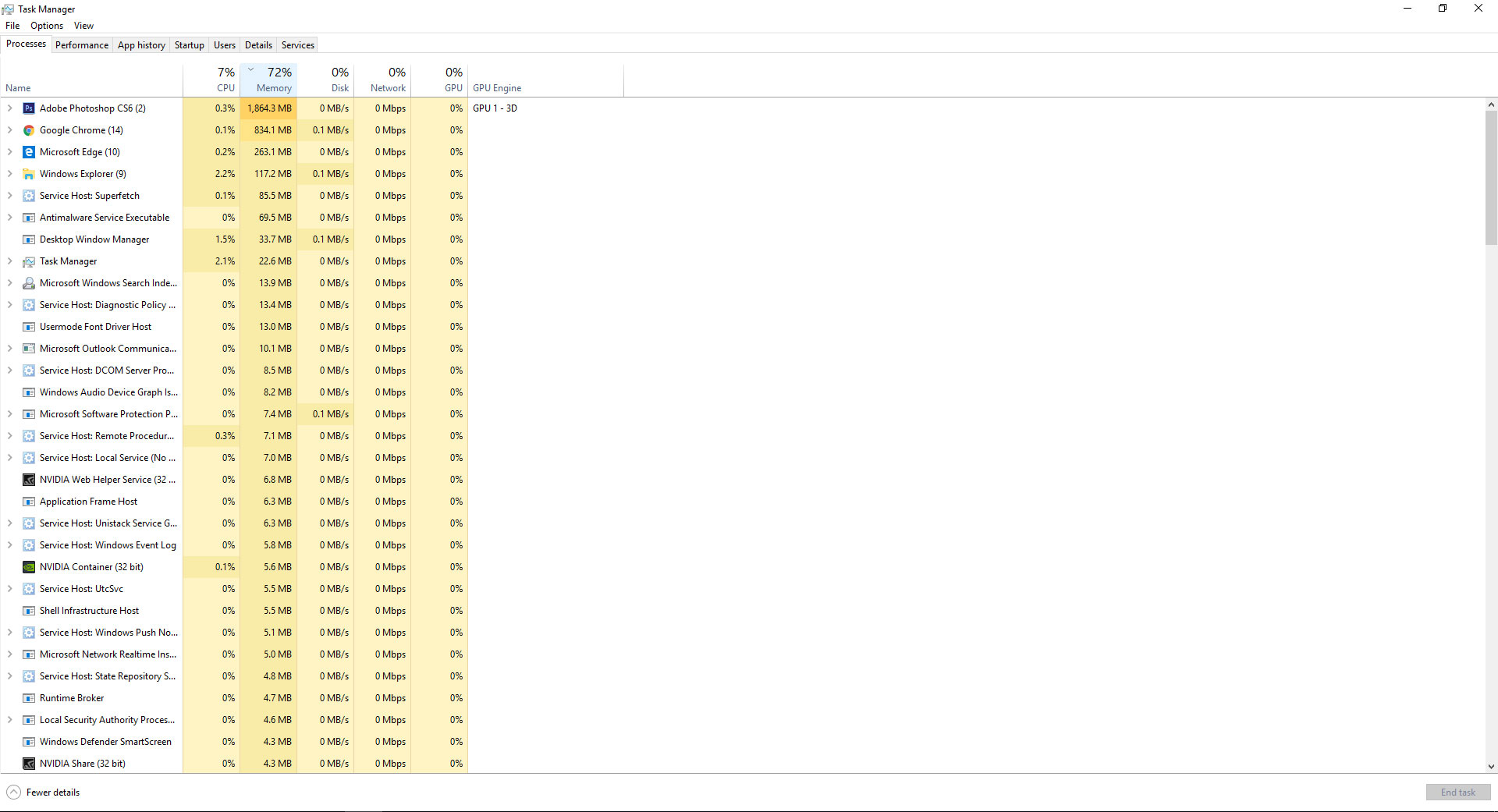

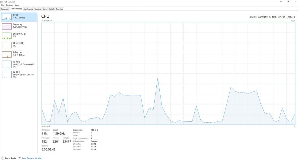

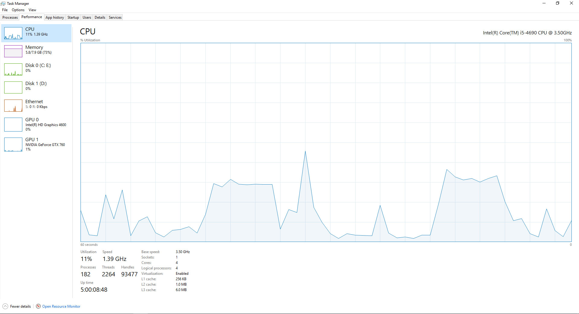

צרפתי בנוסף צלומים של ה TASK MANAGER שתוכלו לראות מה קורה אצלי במחשב
זה צולם בסוף יום - לא הרבה תוכנות פתוחות.
