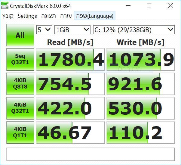

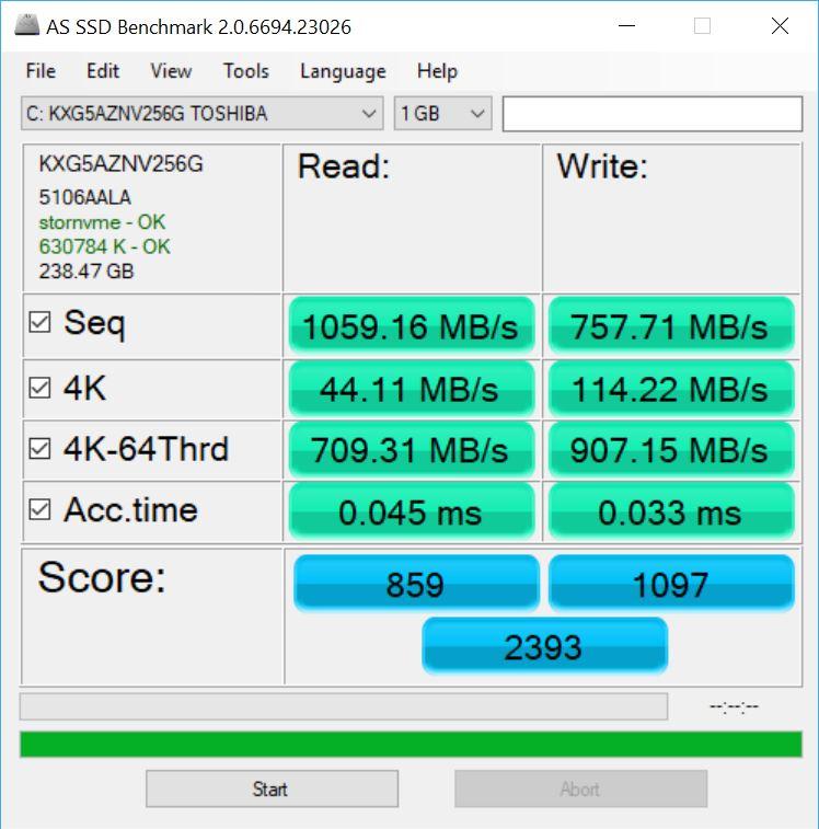

היי אני גם שוקל לקנות את הE480, קראתי שיש לו בעיה במהירות של הssd, יש מצב אתה מריץ בדיקת read/write ?

קראתי שיש לו בעיה במהירות של הssd, יש מצב אתה מריץ בדיקת read/write ?,
אין "בעיה" במהירות, בחלק מהמודלים שמו NVMe במהירות שדומה ל SSD SATA ולא הכי מהירים שבהם. הביצועים משתנים לפי המודל המדויק שאתה קונה. הגרסה עם RX550 מגיעה עם SSD חדש מפיתוח עצמי של לנובו, והוא אכן די איטי, הגרסה שהם בדקו עם Intel UHD 620 מגיעה עם SSD 128GB של טושיבה שאפילו עוד יותר איטי, אם אתה רוצה לראות נתונים מדוייקים אתה יכול להסתכל בביקורת השניה, ישנה השוואה בין השניים.
קניתי אותו למרות שידעתי את זה כי השיקול הוא האם לקנות ניידי
ם אחרים שממילא מגיעים עם SATA SSD (אולי טיפה יותר מהירים) או לקנות את זה שאמנם במהירות של SATA אבל עם תמיכה ב nvme שאוכל להחליף ל SSD טוב מתישהו כך שזה לא חיסרון מול ניידים אחרים באותו מחיר.
בארץ הוא נמכר עם 256. ביצעתי את הבדיקה כבקשתך, מצורפות תמונות. מסתבר להפתעתי שהגרסה שמגיעה ארצה הרבה יותר מהירה מהגרסאות שהם בדקו.

אבל יש איזה קטע עם 4 lanes ולמחשב יש רק 2 לא בדיוק הבנתי מה זה(יש לך מושג?)
לא הייתי מודע לכך. בדקתי אכן יש חשדות בנושא וזה לא ככ ברור (יתכן שבגרסאות ללא כ. מסך זה לא כך) בדיקה אפשרית יכולה באמת להיות אם מישהו ייקח SSD תומך x4 ויבדוק אם ניתן להגיע למהירות הזו.
בכל אופן זה לא ככ משנה, בטח לא מול SSD בניידים אחרים במחיר זה.

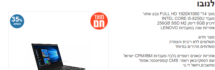

מצאתי פה https://1pc.co.il/product-35442-Lenovo_E480_20KN0061IV.aspx עם הרחבה ל 3 שנים ב-2714 לעומת WINPRICE ששם זה 2878, תודה רבה כנראה שאזמין :)
נערך על-ידי Eddie Knaz

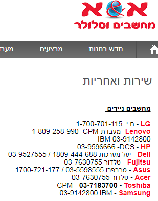

הי, הם כותבים שהרחבת האחריות היא ע"י cpm - להתרחק. אני מאמין שזו טעות ומדובר על ibm אבל לא הייתי קונה בלי לברר את זה עם החנות *ושזה יהיה כתוב בחשבונית*

בWINPRICE כתוב CPM גם... מה CPM זה רע?
כתוב IBM גם
אם נוציא את הפקטור של זמן משלוח, אז זה לא אותה אחריאות?
יכול להיות, עם ווינפרייז בדקתי ומדובר על IBM.
אם זה לא אותו דבר לא כדאי, השירות של CPM הוא השירות של שאר ניידי לנובו לא ThinkPad, והוא לא משהו.  השירות של IBM ידוע כמצויין.
אגב יש חסכון בניידים עם אחריות נרכשת לעומת מובנית והוא הזמן שלוקח ליבואן לעדכן את היצרן על הרחבת האחריות (כ 60 יום). אם תקבל נייד תקול ותרצה להחליף או לבטל עסקה תקבל שירות רגיל, כלומר תצטרך להביא ולקחת בעצמך את המחשב מהמעבדה ללא שליח. כנ"ל לגבי מימוש אחריות.
