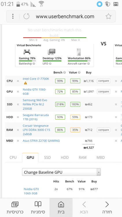

יש לי noctua u14s שיושב על 7700k בתוך מארז r5, בפנים יש גם כרטיס מסך 1070 palit super jetstream.
הספק הינו rm650x.
למה אני מספר לך את כל זה? שהמחשב לא נמצא (לא משחק\מקודד וכדומה) במאמץ יש שקט מוחלט ממנו ניתן לגלוש לראות סרטים ועדיין השקט נשמר, כאשר הוא במאמץ יש רעש אבל לא משהו רציני.
לפי דעתי קירור מים זה סוג של כאב ראש צריך לטפל ולהחליף גומיות לבדוק שאין נזילות.
תשקיע אל חומרה טובה על קירור טוב ועל מארז מבודד רעשים ואתה ת קבל שקט מוחלט.

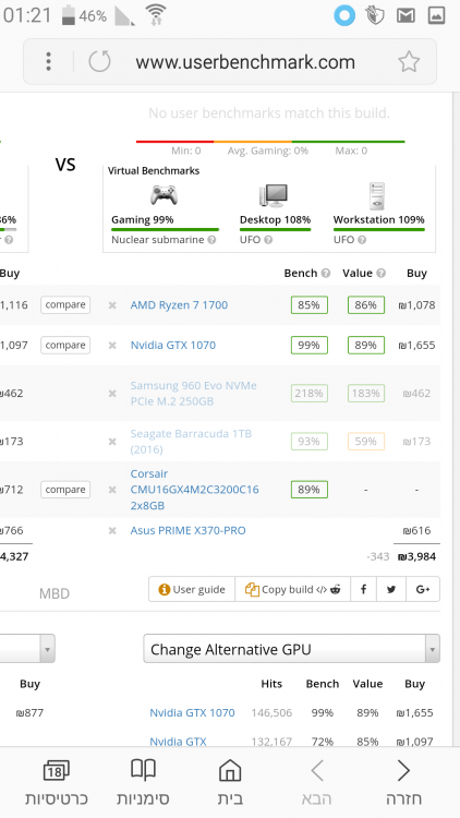

Amd 580 rx
כרטיס מהדור החדש או ישן?
ראיתי תמחור שהוא קרוב ל 2k אבל באתר שבדקתי את המפרט הוא נחשב מאוד גרוע
