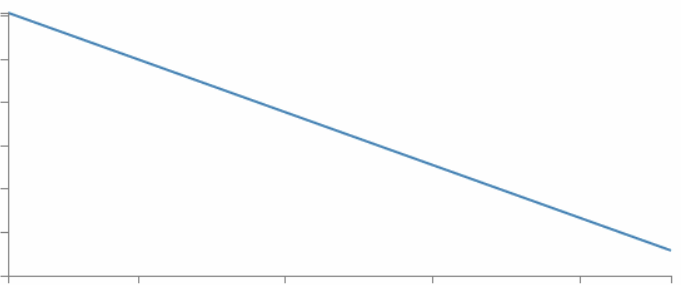

**להלן גרף המייצג רעיונית את מחיר המוצר כפונקציה של זמן:

אתה בטוח שגרף כזה מייצג מחיר של רכיב ישן? הרי הייצור כבר נפסק מזמן, אני לא בטוח שעוד שנה וחצי לצורך העניין יהיו יותר I7 4790 שנמכרים בשוק מאשר היום, כמו שהיום תמצא פחות E6400 בשוק היד שניה מאשר מצאת לפני שלוש שנים.
החשש שלי הוא שעד שכבר יהיה צורך להחליף מעבד לא יהיה LGA1150 למצוא בשוק היד שניה בכלל.
