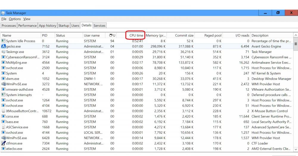

ב task manager  - לשונית details - הוסף את הטור cpu time
שם תוכל לראות מי ובכמה מנצל את המעבד מאז האיתחול האחרון. אולי יהיה שם רמז.
נערך על-ידי Ivan

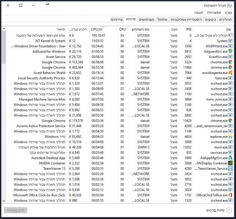

מה אני צריך לחפש? מה ייחשב כחשוד? לעשות את זה מיד אחרי תקיעה ואז מה לחפש?
לחפש הליך שמשתמש במעבד ולא הגיוני שהוא יעשה זאת.
תעלה תמונה לפורום כשהטור של זמן מעבד ממוין מהגדול לקטן.
wudefhost.exe חשוד ועלול להיות וירוס.  הסבר והוראות בקישור
https://file-intelligence.comodo.com/windows-process-virus-malware/EXE/WUDFHOST
ובכלל הנ:ל חשוד כגורם לבעיה אז נסה לבדוק בגוגול לפתרונות.
