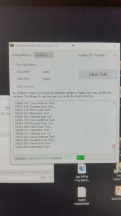

אז להתחיל בלעשות בדיקת זיכרון? איך לעשות את זה? יש קישור לאיזה מדריך? או להוריד MEMTEST86 ואסתדר?
תודה רבה אנסה. זה משהו שלוקח הרבה זמן? להשאיר את זה ללילה?
מה מתקבל בסוף? דוח מסובך שקשה להבין או שיהיה כתוב תקין / לא תקין?
תודה על העזרה!
טוב הסריקה עבדה במשך 15 שעות ולא חושב שנמצאו תקלות כלשהן. כתוב למטה 0 ERRORS.
מתישהו הבנתי שהסריקה אינסופית ועצרתי אותה.
האם בדיקת הזיכרון מאחורינו?
