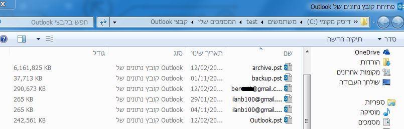

ובפעם השלישית והאחרונהמה גודל הקבצים ???
הוא העלה תמונה שלהם בהתחלה אם היית טורח להסתכל.
אם הוא היה טורח לענות הייתי מחפש, למרות שזאת כבר הסטוריה לא רלוונטית....

מעלה שוב את גודל הקבצים.
אבל אם כוונתך גודל הקבצים אחרי שצימצמתי סנכרון וביטלתי POP, אז כבר החזרתי מצב לקדמותו (החזרתי כל ההודעות לתיבה), אבל אני יכול לעשות את הצמצום הזה שוב.PST.JPG.d6ca1870dc50f4a51fe8dd347f9678c4.JPG

מה המשמעות של מחיקת קובצי PST מבחינתי? זה חומר חשוב עבורי.
במידה והחשבון שלך imap זה אומר שהקבצים נשמרים על השרת של גוגל כל עוד יש לך מספיק מקום איחסון.
תכנס דרך הדפדפן ותראה אם הקבצים שלך נמצאים על השרת.
תבדוק גם קבצים נכנסים וגם קבצים שנשלחו.
בpop3 ניתן גם להגדיר שהקבצים יהיו על השרת, אבל הרבה פעמים קבצים שנשלחו לא נשמרים.
*בכל מקרה עושים גיבוי.
