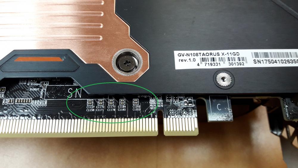

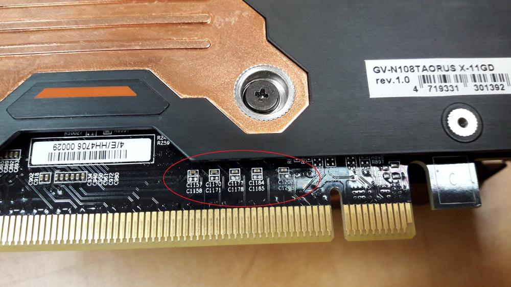

דוגמה מהיום:)
נזק פיזי ( לא זה לא ממחש גיימינג)
במקרה זה לא חשוב  אם אחריות לחצי שנה או ל 5 שנים.
נערך על-ידי Kirill-TMS

מר kakadu,
מה קשור נזק פיסי שרואים בתמונה (הוסרו נגדים מלוח PCB אם זה לא מובן מהצילום) לסוג השמוש שערכו בכרטיס ?
האם "כריה" של מטבעות **מסירה נגדים מהמעגל**,
בשעה ששמוש בכרטיס למטרת משחק/סימולטרים אינה מסירה ?
מעניין איזה ציון היית מקבל במבחן פסיכוטכני, המבקש לאמוד את יכולת ההקשה הלוגית בין תוצאה לגורם לה.
נערך על-ידי nec_000
ציטוט של Kirill-TMS
דוגמה מהיום:)
כואב הלב לראות השחתה כזו של כרטיס העולה 4K ש"ח ומעלה בימנו. פשוט כואב.
אם אלו כל הנגדים שהלכו קאפוט, מעבדת אלקטרוניקה טובה יכולה לתקן זאת,
לא יותר מכמה מאות שקלים, זה מה שהייתי מציע לבעל הכרטיס לבצע (תעביר לו).
אה, וגם נטילת שעורים בהלכות התנהלות עדינה עם מוצרים אלקטרוניים.
נערך על-ידי nec_000
ציטוט של nec_000
מר kakadu,
מה קשור נזק פיסי שרואים בתמונה (הוסרו קבלים מלוח PCB אם זה לא מובן מהצילום) לסוג השמוש שערכו בכרטיס ?
ראשית  " נזק פיזי ".
שנית, עלה בדעתך שהקבלים עפו ממקומם עקב שימוש לא תקין ?
ראשית - אלו אינם קבלים. אלו נגדים.
שנית - אתה חלש אני רואה גם בשפה העברית:
פיסיקה כיום כותבים עם ס' או ז' לבחירת המשתמש. זו מילה שבאה מלועזית.
שלישית לענייננו,
הנגדים פורקו מלוח ה- PCB כפועל יוצא מהתנהלות ברוטלית ורשלנית של מי שהתעסק עם הכרטיס (הרכיב\פירק).
מה הוא עשה בכדי שזה יגיע למצב כזה:
בין שזרק את הכרטיס על הרצפה, גרר אותו, ניסה להשתמש בו "כסכין חיתוך ללחם" בהיעדר אחרת זמינה בסביבה,
אלוהים יודע מה....
בלתי קשורה לחלוטין - למה שהוא עשה מעבר לכך כאשר השתמש עם הכרטיס לכשהיה מותקן במחשב.
ולכן לאופן השמוש בכרטיס (בין שלמשחקים או לכריה....) אין השפעה על **פירוק הנגדים ממעגל ה- PCB**.
נערך על-ידי nec_000
ציטוט של nec_000
*ראשית - אלו אינם קבלים. אלו נגדים.
וואללה ? אתה בטוח ? אולי תביט עוד פעם ? ועוד פעם אחת ?
עדיין לא קבלים ?
מוזר   :nixweiss:
אני יודע שעל מעגל מודפס  האות C מסמנת קבל.
נערך על-ידי askme
