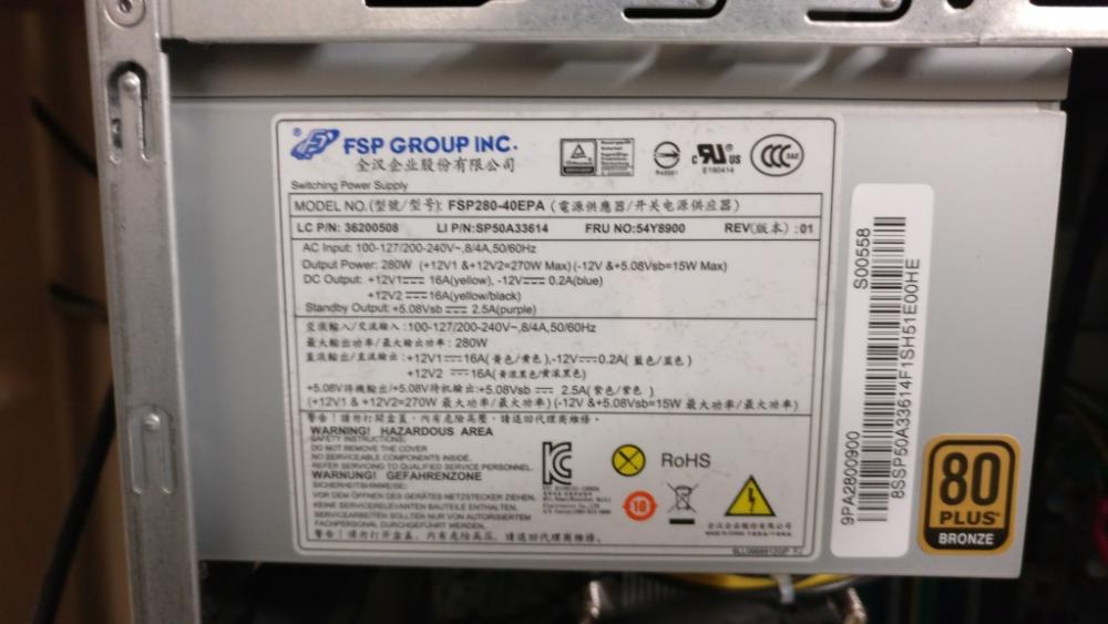

מה שטוב זה שזה לא יצריך החלפה של ספק כח, במידה והוא סביר. נשמע כמו ספק של מערכת מותג. יש אפשרות אולי לצלם את המדבקה שעל גבי ספק הכח במחשב הזה?
אכן מחשב של מערכת מותג think center ממשרד, אז הספק גנרי
זה לא נכון. ברוב מחשבי המותג מהסוגים האלה שמים ספקי כח איכותיים תוצרת Delta. זאת הסיבה שביקשתי אם אפשר מדבקה שעל גבי ספק הכח. בוא נראה אילו מגבלות יש לו בפאן הטכני, איזה מודל של ספק כח יש שם בכלל
זה לנובו, אז יש סיכוי להמצאות זבל, אבל אני נשאר אופטימי
זה 220W, זה לא מספיק בשביל להחזיק כרטיס מסך כזה.

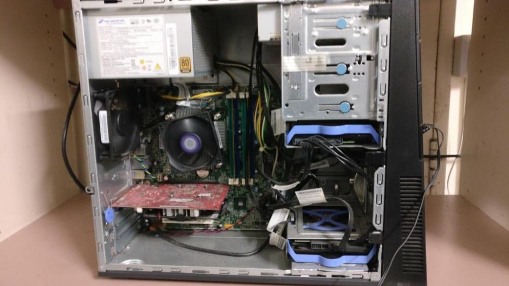

הספק מתחבר בארבע ברגים לגב המארז, נראה די סטנדרטי ללא תושבת מיוחדת או משהו כזה,כנ"ל הגודל שלו
הספק הנוכחי ומבט לבפנים המארז
זה 280 וואט, וזה איכותי מספיק אם תשים שם GTX 1050\TI סטנדרטיים. בדיוק מה שחשבתי
יש לך כרגע כרטיס עם צריכת חשמל של כ-25-30 וואט, עליה ל-60 לא תהרוג כאן שום דבר כל עוד הכל תקין

עם זאת, הספק שלך יהיה מאוד גבולי עבורו. הוא אמור לרוץ, אבל זה יהיה מאוד גבולי
