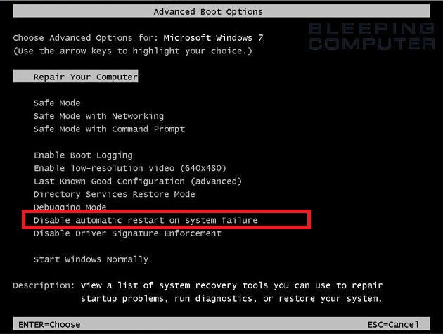

בטל איתחול בשגיאה ואולי תקבל מסך כחול עם הסבר. באתו תפריט של מצב בטוח.

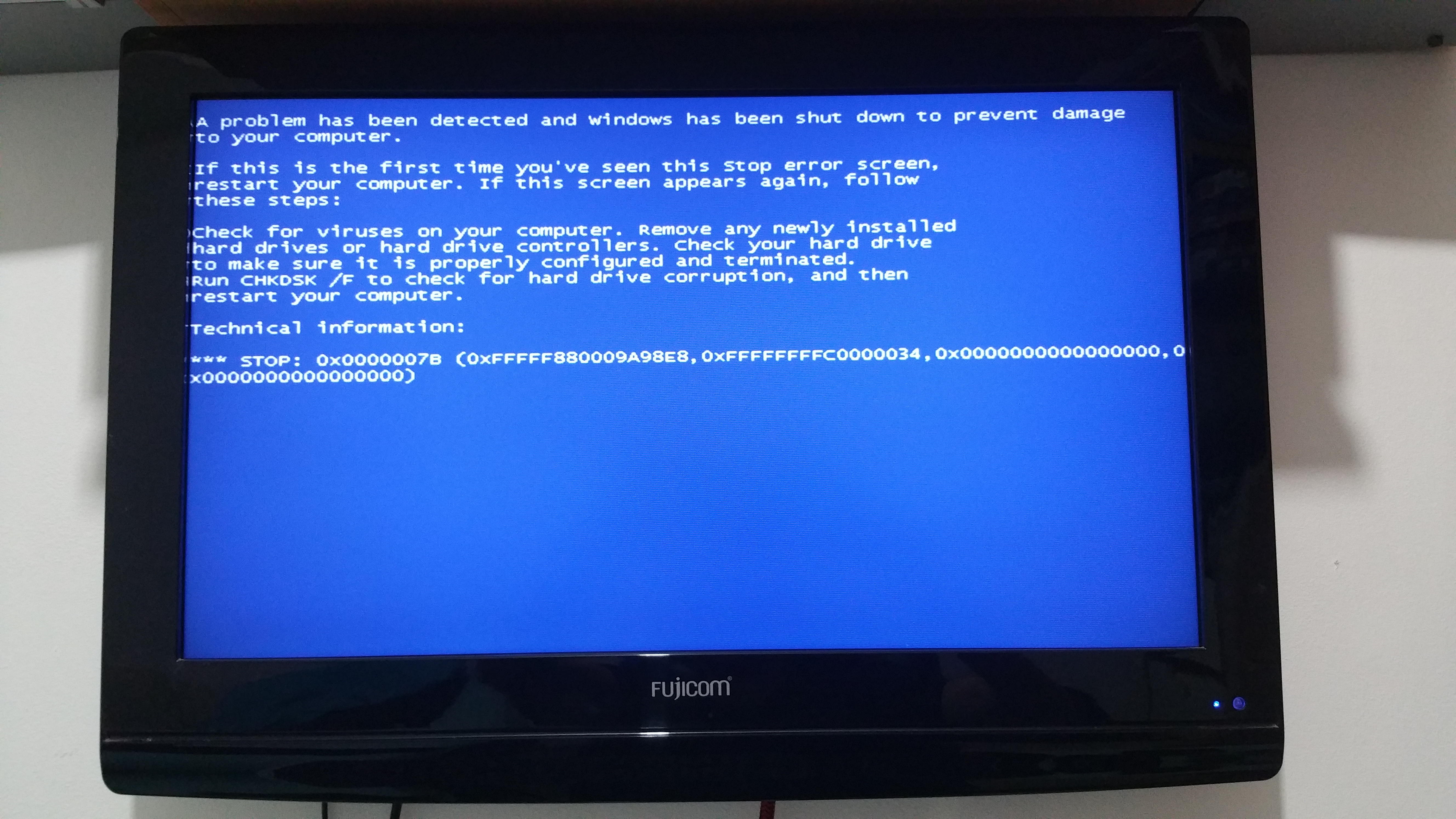

זה המסך הכחול שמתקבל. הוא אומר להריץ תוכנה שאני לא מכיר מישהו מבין אולי
נסה להפוך בביוס את הגדרת ה SATA . בטל או הפעל את מצב AHCI

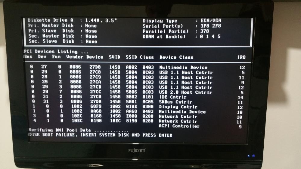

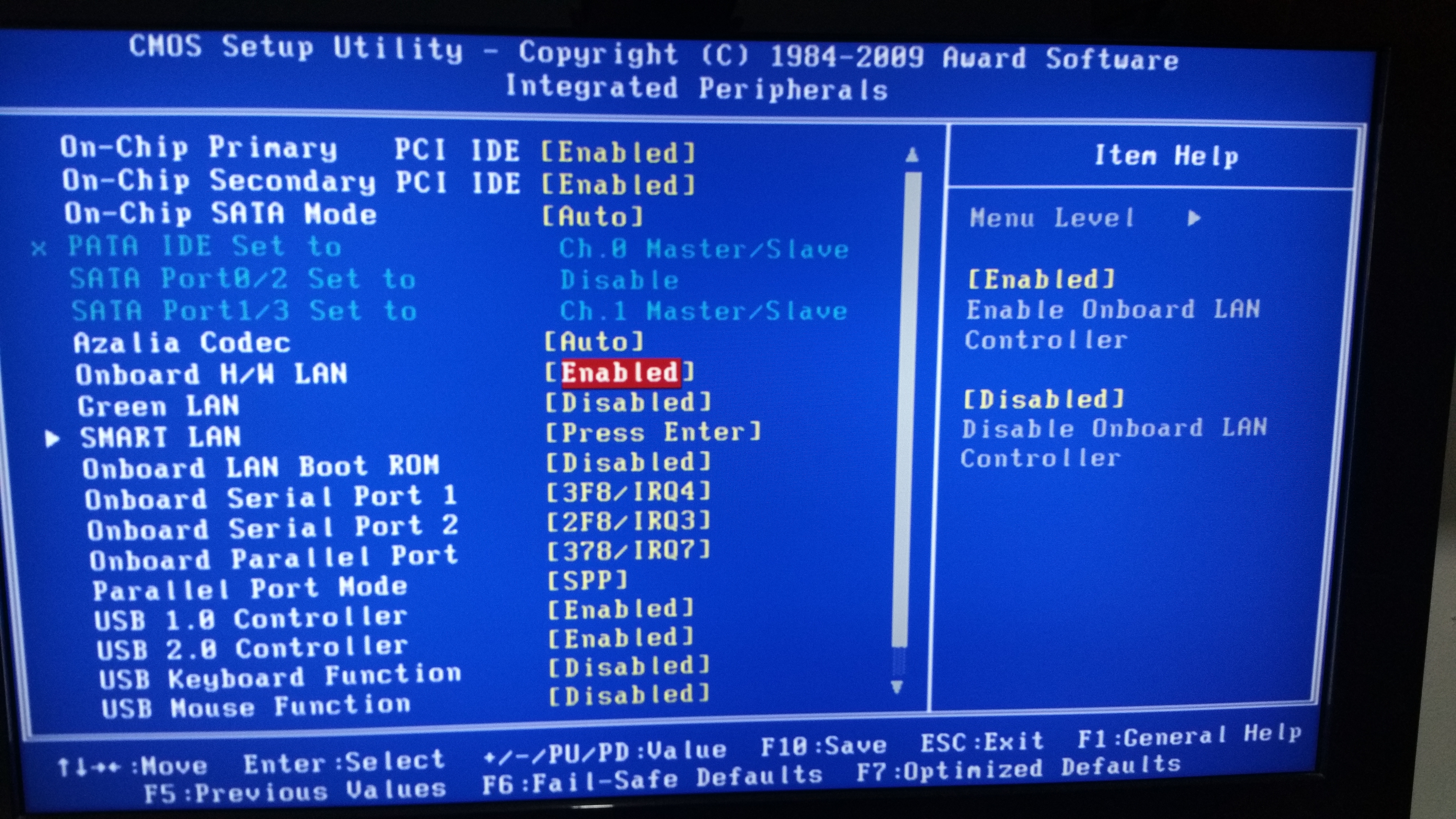

לא מצאתי את מה שאמרתם בדיוק בביוס זה האיזכור היחיד שמצאתי לide

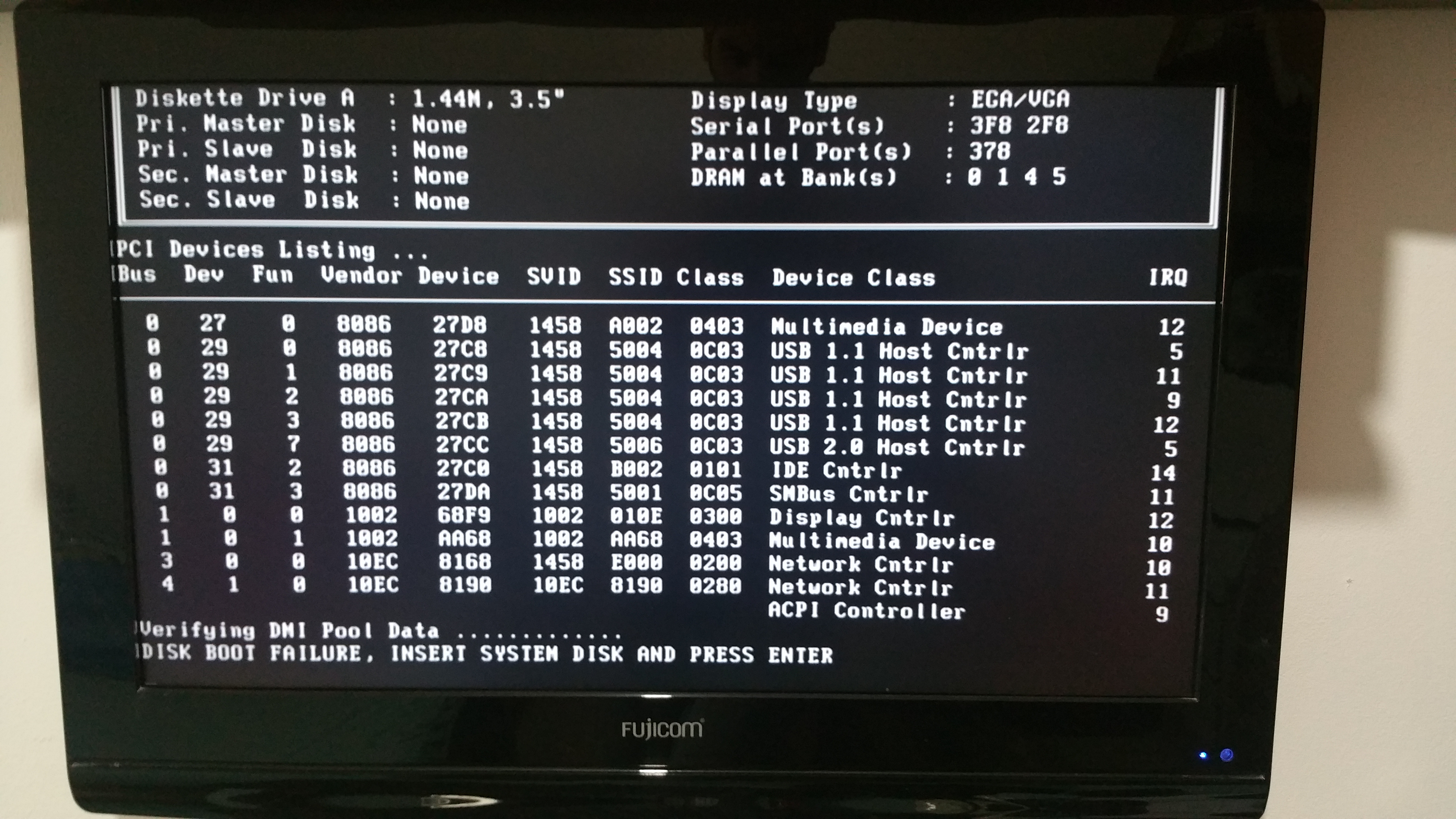

וזה מה שמתקבל לי כשאני מפעיל את זה.
הלוח הוא של gigabyte אם יש עוד משהו לעשות אשמח לשמוע.

מה האפשרויות ב- "On-chip SATA mode"  נסה לשנות שם.
