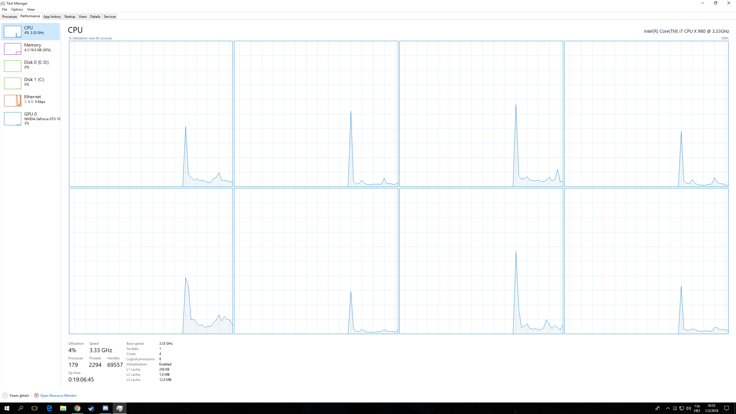

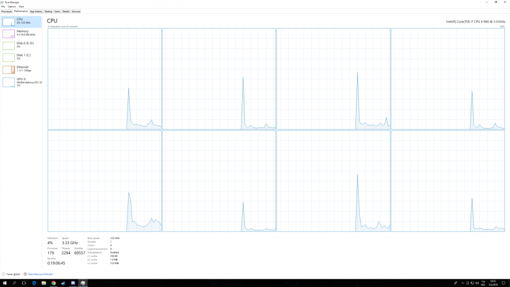

תעלה תמונה ממנהל המשימות לפורום לפי המצורפת.
ציטוט של Ivan

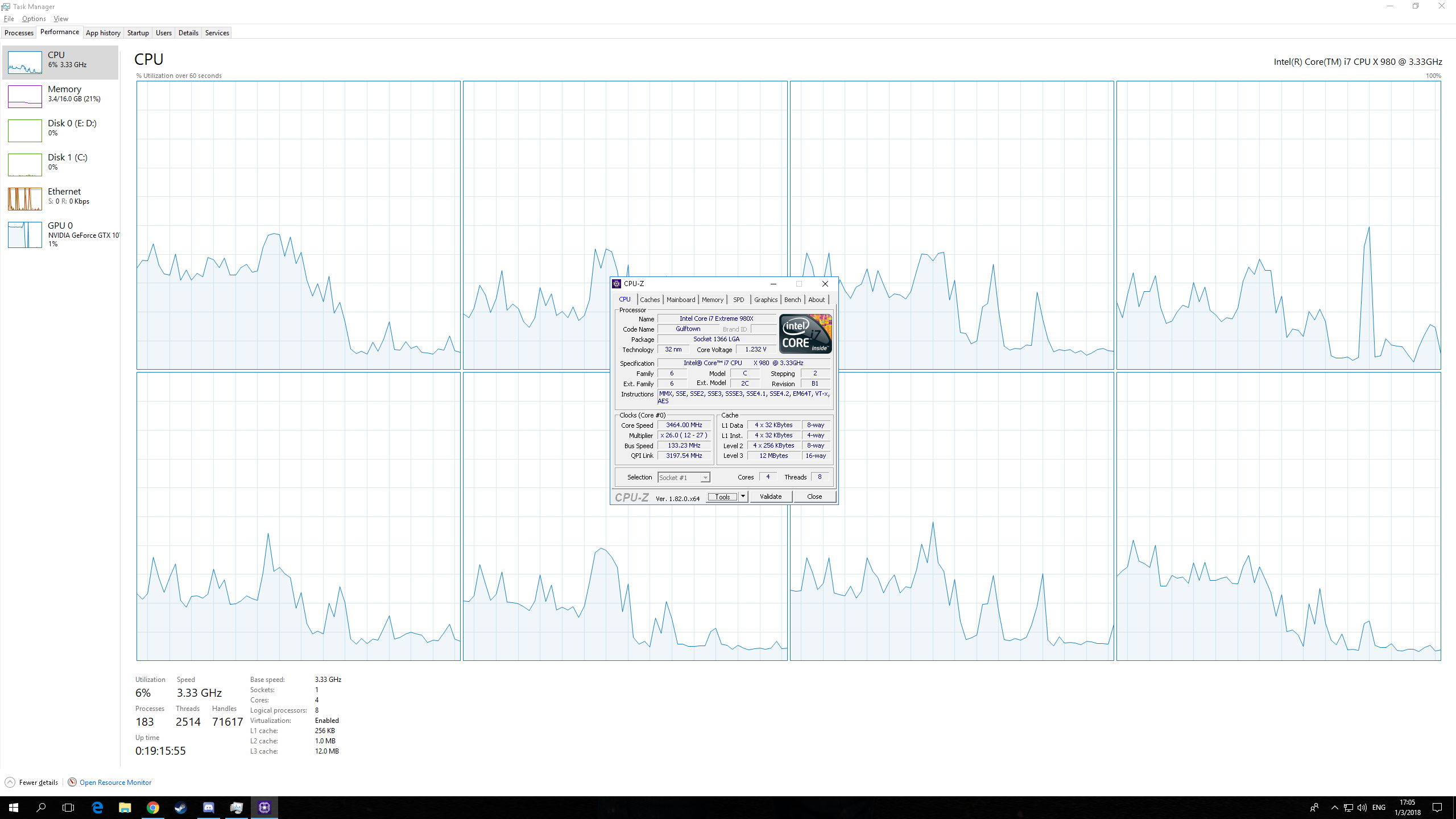

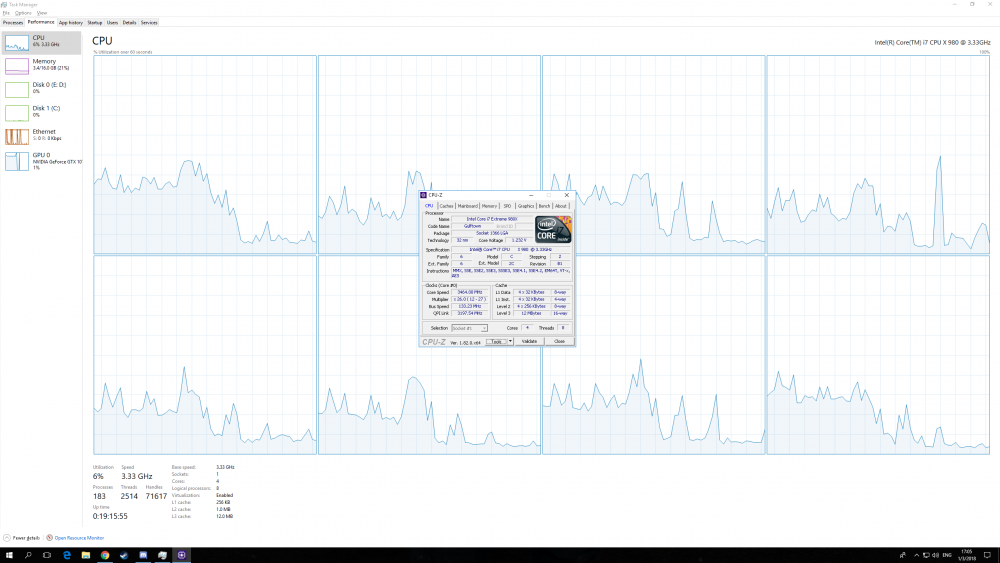

תעלה תמונה של CPUZ לשונית CPU לפורום.ןאחרי כן במנהל ההתקנים תריץ בדיקה לשינויי חומרה.
https://www.cpuid.com/softwares/cpu-z.html

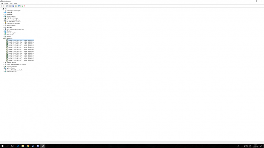

כנס למנהל ההתקנים - תסיר את כל המעבדים ותפעיל את המחשב מחדש.
ציטוט של HelpSupport
איך עושים את זה
שם זה מראה את כל ה cores
