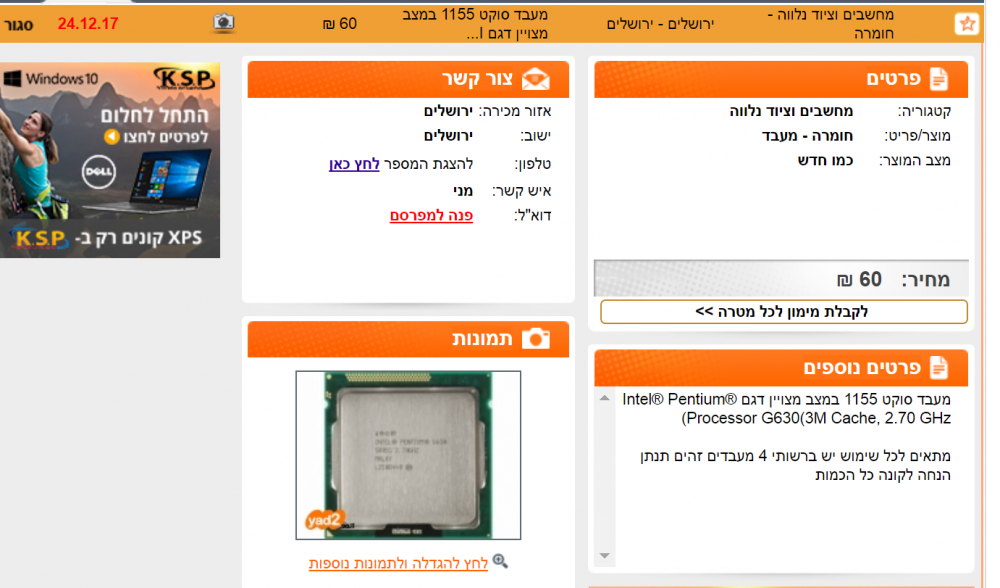

מה אתם אומרים, מכובדיי, שווה נסיון?
כאילו לוודא שזה אכן המעבד ?
המממ
לדעתי כן.
כי כבר השקעת לא מעט כסף, אז 60 שקל זה לא כזה נורא.
אם יתברר שזה אכן המעבד ( לאור ההיסטוריה, הייתי ממתין לפחות שבוע שזה ממשיך לעבוד )
תוכל להחליט אם למכור את הלוח אם ולהמשיך הלאה או לקנות מעבד כמו שלך אי שם באי ביי.
ואולי קצת יוזיל לך את המחיר ...
בקיצור - שווה.

אז היום עשיתי חצי יום כיף ונסעתי לירושלים לקנות פנטיום ב60 שקל.
עכשיו התקנתי אותו והצפצופים נפסקו.
עלה לוגו עם אופציות לביוס, לא התייחסתי, רציתי לראות קודם כל, שיש קצת חיים אחרי, אבל המערכת הפעלה לא עלתה (הכונן SSD).
במקום מערכת הפעלה, קיבלתי מסך שחור עם מקף לבן מהבהב, בצד שמאל העליון של המסך, כשהשארתי עוד כמה דקות כבר התחילו כל מיני קשקושים לבנים בכל הדופן השמאלית של המסך וזה הפחיד אותי כי זה הזכיר לי את הגליצ'ים של הNES אז כיביתי.
חשבתי שהבעיה נפתרה וכל מה שנשאר עכשיו זה לחבר ולהגדיר בביוס, אולי המחשב שלי ירוץ קצת על פנטיום ואחר כך אסתדר, אבל במקום זה - שוב אותם צפצופים, והנה אני שוב מחבר ומנתק לסירוגין כל דבר אפשרי והצפצופים מתעקשים להישאר. אנסה שוב מחר בבוקר, אולי אחרי דקה על הלוח הפנטיום התחמם, מסכן.
