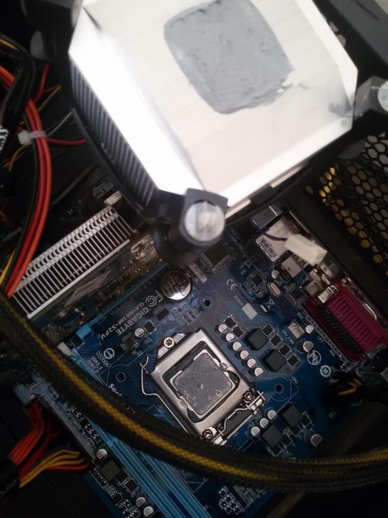

מצורף צילום של כמויות המשחה, אני בספק אם זה מה שעושה בעיות.
אולי המעבד כבר חצי רגל בקבר?
העזר בסרטון. נקה עם אלכוהול את כל המשחה הקיימת לםני כן.

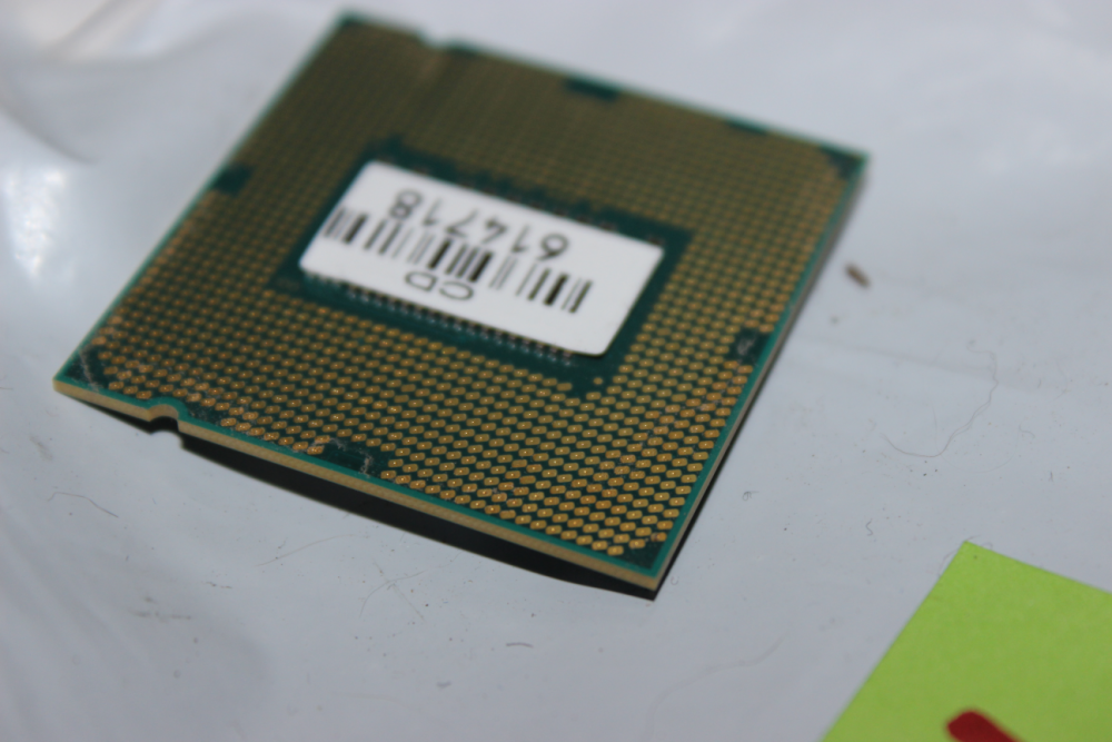

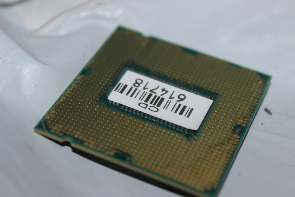

חבר ראה את צילומי התקריב ואמר שאולי המגעים בדפנות המעבד התחמצנו והציע להשתמש בחומר לניקוי מגעי זהב (אני עדיין מחפש בכמה חנויות).
בנתיים, הוצאתי וניקיתי בזהירות עם מקל אזניים ואלכוהול 70%, גם את המגעים,
הסרתי את המשחה הקיימת מגב המעבד ומן המאוורר ושמתי שוב, כמות נורמלית.
