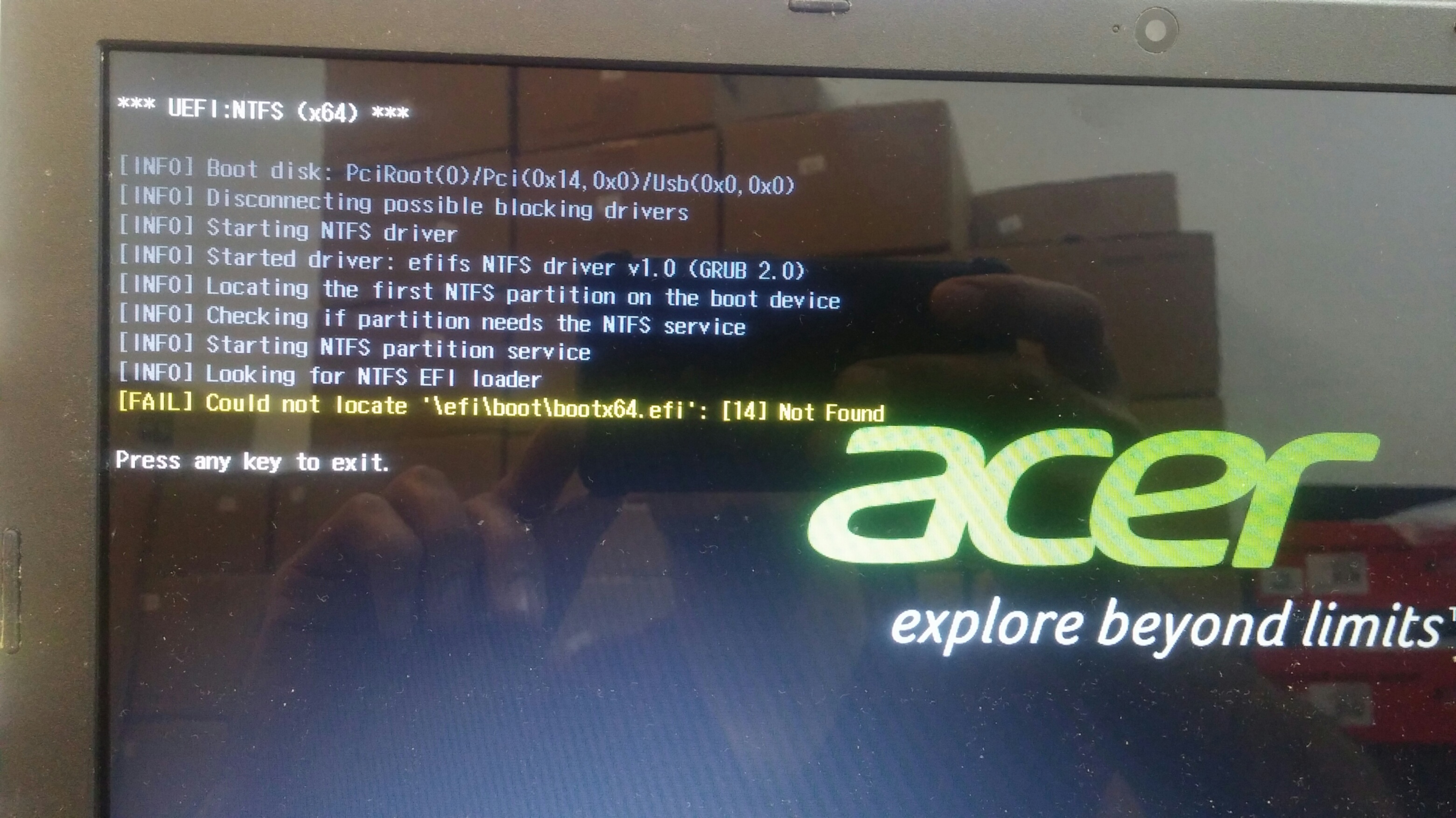

אוקי עשיתי זאת. נראה קצת יותר מבטיח.... הוא אמנם התווסף לרשימה ליד הבוט דרך רשת, אבל הראה לי מעין שגיאות... בהתחלה זה:

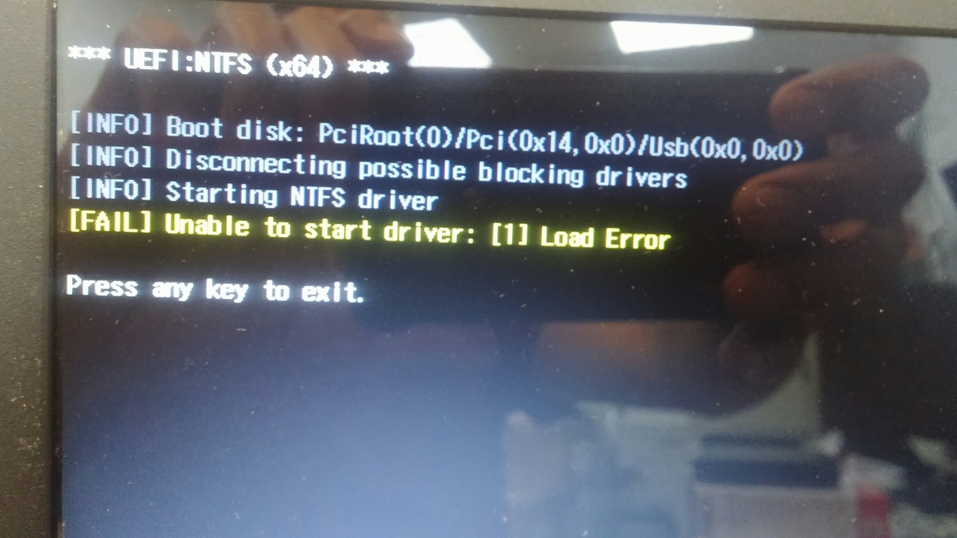

ואחרי שלחצתי על כפתור כלשהו וריסטרט, הראה לי את זה :
איך הכנת את הדיסק און קי?
בחרת את ISO ההתקנה של WIN 10?
ראה פה בחלק של ההכנה בעזרת RUFUS/
הורדת ISO דרך האתר של מיקרוסופט או בעזרת WINDOWS ISO DOWNLOADER
