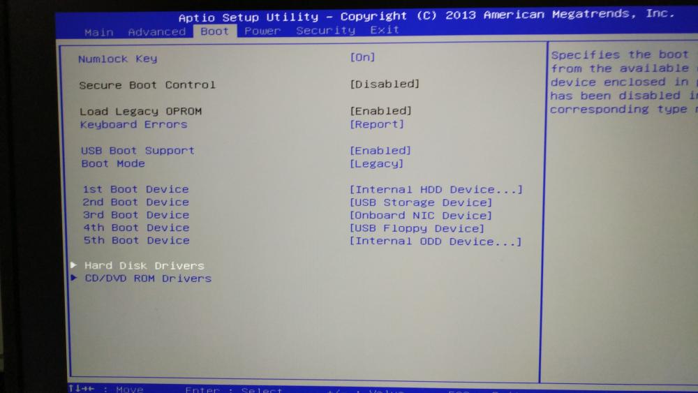

תן צילום מסך של ההגדרות של BOOT  עם וללא הדיסק החדש.
אני אנסה כשאגיע הביתה לדעתי שניהם מוגדרים SATA , אצלם את מסך ה BOOT תודה רבה !
ומה מראה הביוס כשה - wd מחובר ?
וגם כשרק הסיגגייט מחובר.

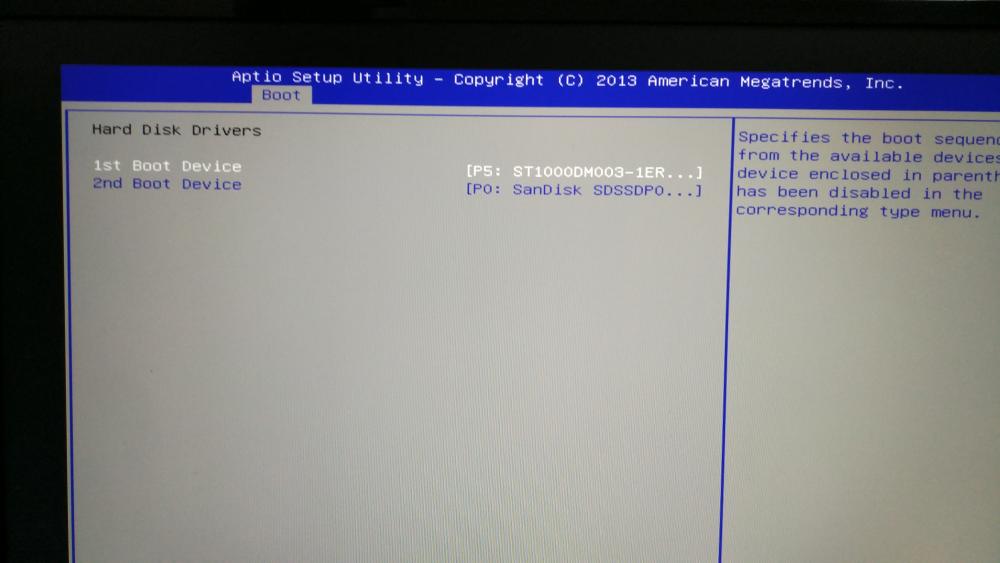

כמו כן, תעלה פירוט של hard disk drivers.
איך מעלים פירוט של הדרייברים ? הרי המחשב לא עולה כאשר אני מחבר את WD .
יש לי סט חיבורים חיצוניים כשחיברתי אותו מה USB המחשב זיהה אותו כך שככל הנראה אין פגם ב HD
התכוונתי מה שמופיע בלבן בתמונה האמצעית שלך ......

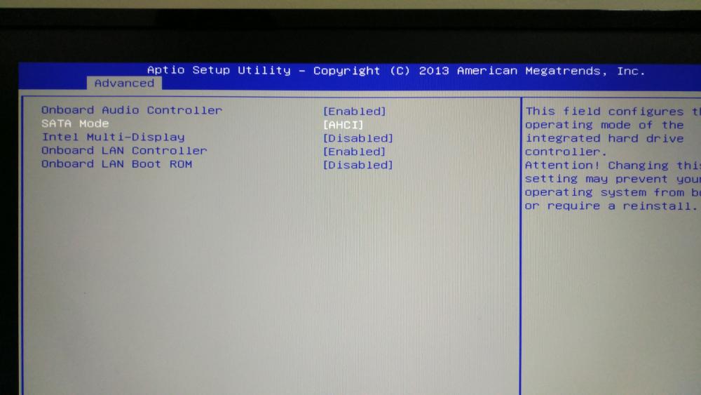

מה ההבדל בין AHCI ל ATA ? ניסיתי לשנות גם את זה ולא פתר את הבעיה
