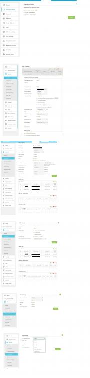

פורסם 2017 בדצמבר 68 שנים שלום התקינו אצלי פרטנר פייבר (אינטרנט ע"ג סיב אופטי). בגלל בעיה טכנית מבנית נאלצתי להסכים להשתמש בראוטר שפרטנר סיפקו (D-Link DSL-G256DG). המהירות מדהימה (לעומת המהירות של 40 שבזק בינ"ל סיפקו לי) והנתב שלהם נחמד אך יש בעיה קטנה. מכיוון שהנתב הושאל מפרטנר הוא מכיל דלת אחורית (TR-069) המאפשרת לנציג שירות להתחבר לנתב ולתת תמיכה (וע"י כך בעצם כל העולם יכול לעשות את אותו הדבר). לצערי אין לי את הסיסמה (admin) של פרטנר המאפשר לכבות את זה ואני מקבל הודעה שרק אדמין יכול לכבות את זה (חיפשתי ברשת אבל לא מצאתי בשום מקום דרך שעובדת כדי לכבות את זה). כמובן שדיברתי עם נציג שירות שאמר לי שאסור לו לתת את סיסמת האדמין בגלל שהמכשיר לא שלי (אוי באמת - הרי הם יכולים לאפס את המכשיר להגדרותיו המקוריות וזו פגיעה בפרטיות שלי ), וכמובן שניסיתי את כל קומבינציות הסיסמה המוכרות (אחרי איפוס הנתבת אגב מקבל את נתוני המשתמש והחיבור ישירות מפרטנר ). רצית לשאול 1. איך ניתן לבטל את השירות המיותר הזה (בשבילי)? 2. מישהו יודע מה הסיסמה לאדמין? 3. ניסיתי להגדיר את הנתב הפרטי של TP-Link Archer VR2600V במקום הנתב של פרטנר אבל אני לא מצליח לקבל אינטרנט (אפילו לא ניצוץ של ניסיון התחברות) . אשמח לדעת איך אפשר לקנפג נתב שאינו של פרטנר (כלומר פרטי) לעבוד עם הסיב האופטי ? מצ"ב צילום מסך של הנתב שלי תודה מראש

פורסם 2019 במאי 46 שנים קצת מאוחר, אם עדיין לא הסתדרת - אתה יכול לדעתי לקנפג את ה- ac2600 בקלות. צריך להפוך אותו לנתב בלבד ולא לנתב ומודם (בצילומסך הראשון שפרסמת), לחבר את הרשת ישירות לכניסת ה- wan, וכאמור, להגדיר חייגן ppp0e עם שם המשתמש והססמה שלך בפרטנר, זה הכל. אין צורך בציוד של פרטנר.
