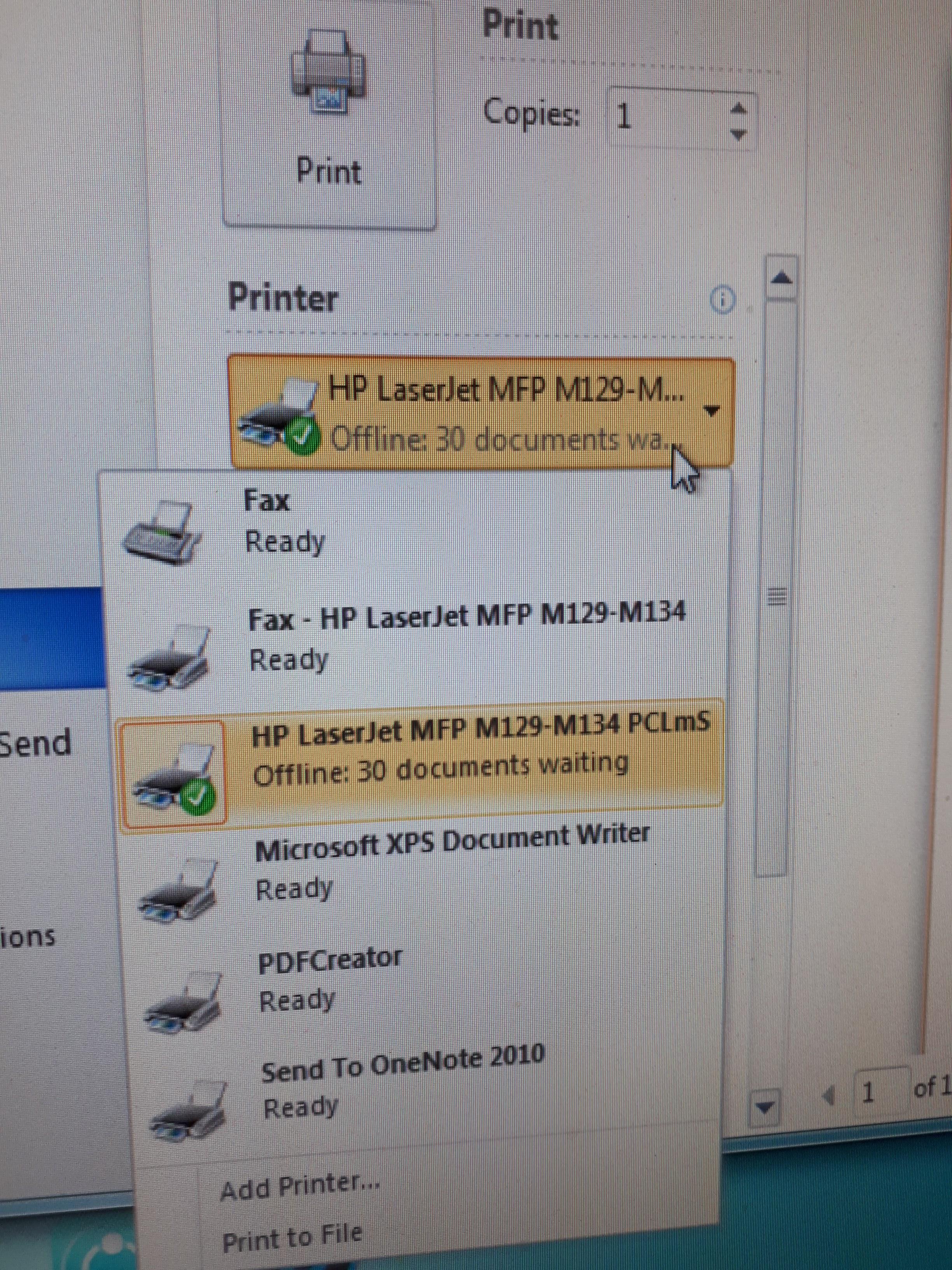

יש לי מדפסת HP ואחרי התקנה מראה לי שהמדפסת offline
יש לי מדפסת HP ואחרי התקנה מראה לי שהמדפסת offline, הסורק כן פועל ורק ההדפסה לא.
החלפתי כבל, לא עזר. ניסיתי להתקין דרך הדיסק המקורי וגם להוריד את הדריבר האחרון מהאתר גם לא עזר..

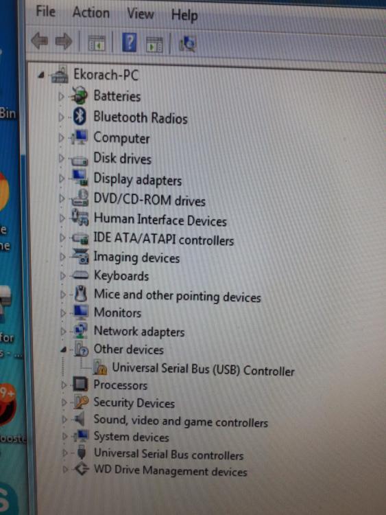

בהתקנים מראה לי סימן קריאה צהוב על USB.

נראה שחסר/לא תקין הדרייבר של ה-USB, תעשה עליו קליק ימני ו-UNINSTALL ואז תאתחל ותראה אם הוא התקין אותו כמו שצריך.
אם הוא לא מוצא לבד תרשום פה את הדגם של הלוח אם שלך.
ראה Step 3 בקישור ->
https://support.hp.com/nz-en/document/c05087973
לא עזר נסה את Step 5.
איך מחכים 30 מסמכים להדפסה לאחר התקנה ?
זה הדגם של הנייד:
lenovo x230 tablet
לא יודע איך למצוא את דגם הלוח אם.

אתה בטוח שרשמת את הדגם נכון? תבדוק שוב.
יש 30 מסמכים מחכים להדפסה בתור, כנראה מכל הניסיונות הדפסה, אני מציע לבטל אותם.
תיקניתי זה lenovo x230 tablet
אחלה אני אבטל.

הבעיה של ה Driver במנהל התקנים נפתרה הודות ללינק שהמלצת לי.
אני עדיין לא מצליח להדפיס, ניסיתי גם מה ש HelpSupport המליץ ועדיין לא מצליח.
אני אנסה להחליף למדפסת אחרת ואראה אולי זה בעיה שם.
