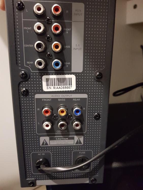

קניתי רמקולים microlab fc360 בתצורה של 5.1 ואני אובד עצות איך לחבר אותם למחשב או שמא הם לא תקינים.
בהתאם לחוברת חיברתי את כל הרמקולים לחלק התחתון של יחידת הבקרה. הבעיה מתחילה בחיבור למחשב.
יש לי במחשב (לוח אם asus b150M-c) שלוש יציאות בלבד (line in+out+Mic) ולעומת זאת אין ספור יציאות במגבר/יחידת בקרה.
איך נכון לחבר זאת במקרה הזה? לפי מה שחשבתי יש לקחת 3 צמדים של RCAX2 לחיבור רגיל למחשב, אך זה לא עובד.
כמו כן, ניסיתי לחבר רק את החלק העליון של המגבר, איפה שרשום AUX IN למחשב, אך גם זה לא עובד.
מישהו יכול לנסות לסייע?
תודה מראש
נשמע שחיברת נכון משלושת היציאות במחשב לחיבורי ה-5.1, בספר ההוראות אמור להיות כתוב איזו יציאה בדיוק מתחברת לאיזו כניסה. האם דאגת להגדיר במחשב שהרמקולים הם בתצורת 5.1?
מה שאתה עוד יכול לעשות זה לנסות לבודד את הבעיה. תחבר אוזניות ליציאה האחורית במחשב ותראה שאתה שומע כמו שצריך ככה תדע שהבעיה לא במחשב. תחבר את הטלפון עם כבל לכניסות ה-AUX העליונות של המגבר ותראה אם אתה מצליח לנגן מוזיקה, ככה תדע שהבעיה לא ברמקולים.
הסבר לנו מה זה בדיוק  "לא עובד".
