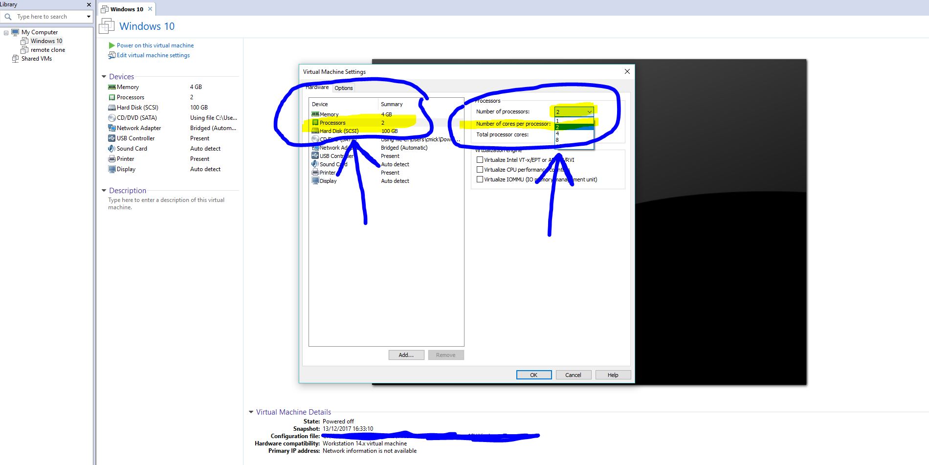

אתה נותן למכונות הוירטואליות גישה לכל הליבות של המעבד?
ציטוט של yotam
איך עושים את זה? דרך Task Manager?
אם אתה מתכוון להגדרות VM, אני נותן 2 cores או לחלופין נשאר בברירת מחדל.
נערך על-ידי Zeev86
זה בהגדרות חומרה של המכונה. אאל"ט הברירת מחדל זה ליבה אחת.
נסה לתת להם גישה לכל ה-4. תראה אם יש השפעה.

כשאני נותן ל-2 ליבות, אני מאבד מה-performance, אבל במחשב הפיזי אני לא רואה שה-CPU עובר 50 אחוז.
האם המגבלה שלי יכולה להיות דיסק? כי זה רץ על דיסק של מחשב נייד והוא כנראה 5400 RPM.
יכול מאוד להיות

אח שלו - הוא מתכוון לזה ...
