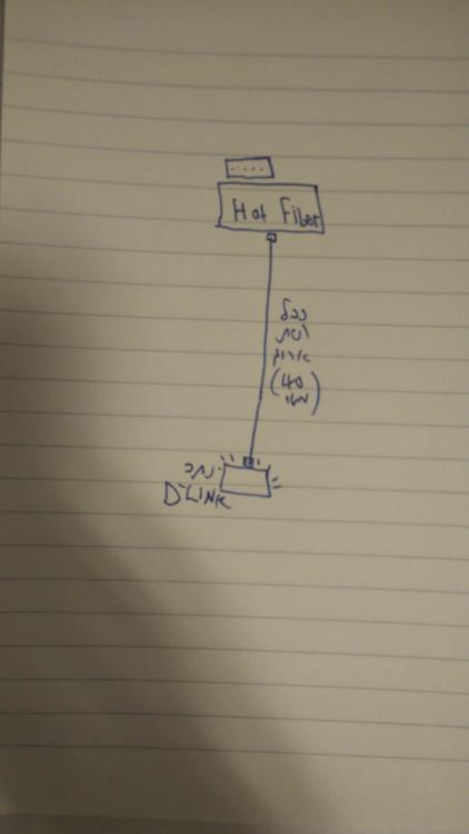

אבל אני נתקל בבעיה: לא מצליח לחבר נתב (ולעשות בו שימוש כ AP), וזאת למרות שלא הייתה לי בעיה כזאת עם בזק.
באיזשהו שלב שבו אני מנסה לשחק עם ההגדרות, הבנתי שאולי אני יוצא פה ממש דביל, ולא יתכן שהנתב שלי "ידבר" עם הקופסא של HOT, כי מדובר על שתי רשתות שונות?
ז"א - הנתב של HOT מעביר אינטרנט על גבי רשת הכבלים, ואני מנסה לחבר אותו לנתב נוסף שלא יודע לתקשר איתו?
בכל מקרה - לא מצליח לקבל רשת (לא קווית ולא אלחוטית).
אשמח לעצה!
אצרף דיאגרמה כדי להקל.
תודה רבה.

בכל אחד מהחדרים (או בחלקם) יש "קופסא" של הוט שמעבירה את האינטרנט על גבי תשתית הכבלים.
תתחבר אליה בכבל ובדוק האם ישירות משם יש גישה לאינטרנט, במידה ויש אתה מגדיר משהו לא נכון או הנתב שלך תקול.
במידה ואין יש לך בעיה עוד בדרך.
יכול להיות שחיברת את הכבל ליציאת הWAN?
אתה צריך לחבר את הכבל ליציאת LAN גם בראוטר של הוט וגם בראוטר DLINK שאתה מגדיר כAP.
