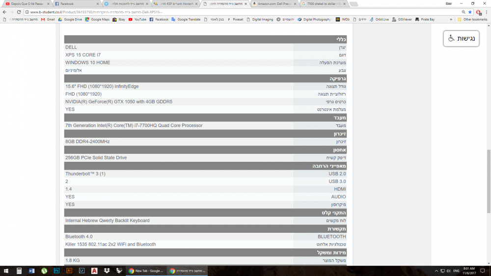

עוד מפרט שאני רוצה להתייעץ לגביו:
קודם כל האם הוא שווה?
דבר שני מחירו 7260. האם המחיר טוב?
כאן אתה משלם יותר על היוקרה, כמו גם בפרסיז'יון.
כרטיס מסך חלש יותר מהדל שהמלצתי.
