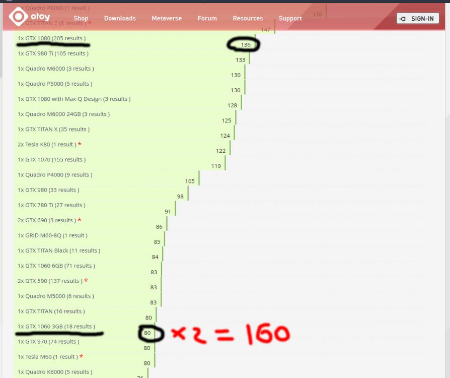

אם אתה משתמש ברינדורי GPU אז X2 GTX1060  יתנו לך פי 2 ביצועים מאשר אחד 1080 באותו מחיר

איך 2 gtx 1060 נותנים פי 2 ביצועים מgtx 1080 עם יש לשני הכרטיסים בערך אותה כמות ליבות cuda כמו לכרטיס הבודד, בליבות אלו התוכנות משתמשות בחישובי gpu.
octane.thumb.jpg.2a941fb8a0d5c3461cb6c0910c96f0f7.jpgמספר הקודות הוא לא הגורם היחידי שקובע את מהירות הרינדור.
אבל זה לא פי 2 מהירות
אלא פי 2 יתרונות

ציטוט של askme
איך באמת ?
20 נקודות פחות מה 1080TI אם אתה לוקח X2 1060
וזה כמעט חצי מחיר.
או אם במחיר של 1080TI אתה קונה את 3 GTX1060 אתה תגיע לניקוד של 240 בעוד שה 1080 הוא 185
יותר משתלם.
https://render.otoy.com/octanebench/results.php?v=3.06.2&sort_by=avg&filter=&singleGPU=1

הטבלה הזאת ששלחתי לך קישור היא האינדיקציה שלי לחוזק הכרטיס
אני משתמש בה בשביל לדעת את העוצמה האמיתית של הכרטיסים שיש היום בשוק.
