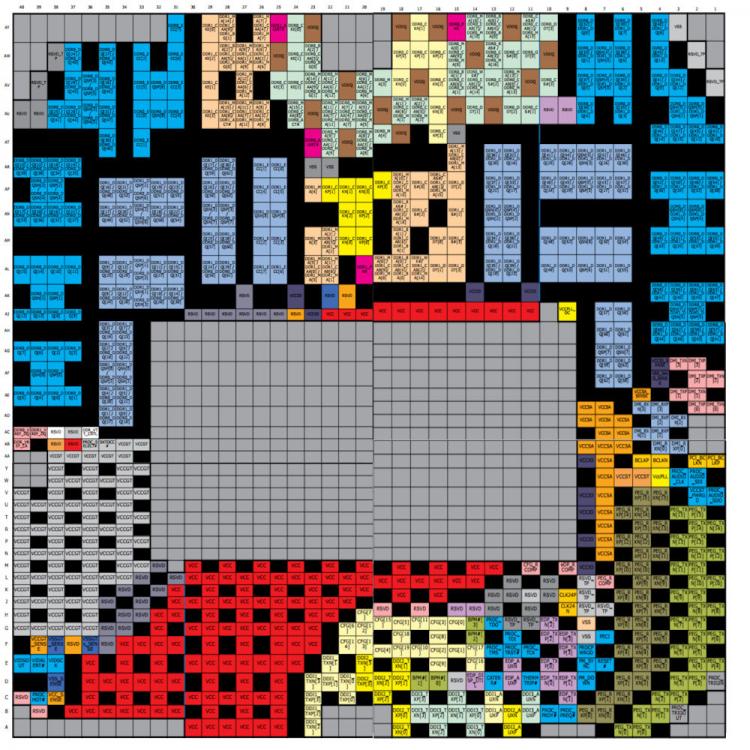

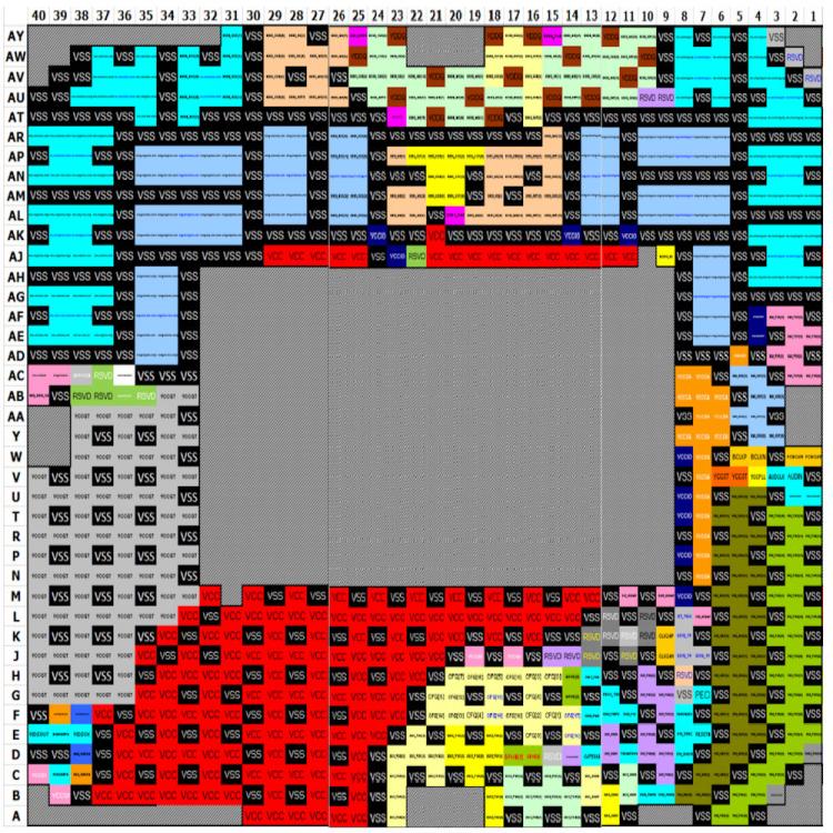

מבחנת IPC זהה אם תקח מעבד I3 החדש עם ארבע ליבות זהה לביצועים של מעבדי I5 מדור ה7 באותה מהיורות...
אבל יש שינוי משמעותי בצריכת חשמל קח את מעבד I7 8700K יותר 50% ליבות עם צריכת חשמל כמעט זהה לI7 7700K...
תמונת מעבד I7 7700K ותמונת I7 8700K

^ תיבדוק את הנתונים שלך כי אחד מהם לא נכון
אם אתה משווה מעבדי K אז הנתונים של ה7700K לא נכונים
אם אתה משווה מעבדים ללא K הנתונים של ה8700 לא נכונים
מה שאתה ציינתה זה כאילו אתה משווה 7700 רגיל ל8700K.
הTDP שונה בין 65W ל91W במעבדי הK בדור 7
הTDP שונה בין 65W ל95W במעבדי הK בדור ה8
זה מה שחישבתה בהודעה הקודמת שלך, אם עכשיו אתה משנה את זה לצריכה אמיתית  מהספק אתה תגלה שגם שם מעבדי הדור ה8 יעילים בהרבה מדור 7.
למה 4W ?
אתה השוותה מעבד 65W בדור 7 ומעבד 95W בדור 8...
