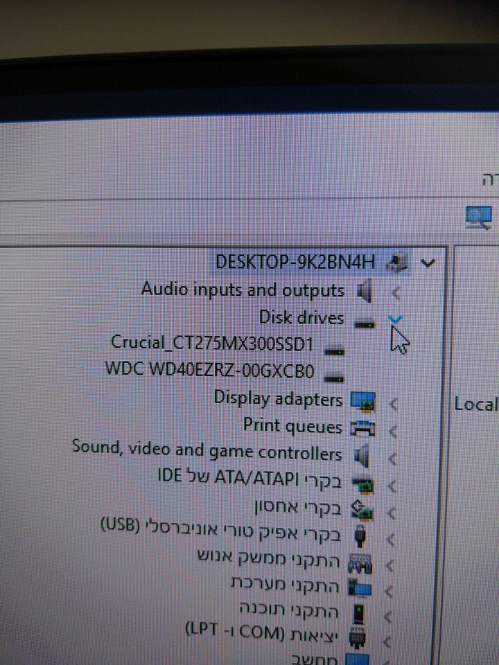

התקנתי וינדוס 10 PRO על SSD והכונן השני לא מופיע בניהול דיסקים.
בביוס הוא מופיע- במנהל ההתקנים תחת DISK DRIVES הוא מופיע אבל אין לי אפשרות לגשת אליו בניהול דיסקים עצמו להקצות לו אות או לעשות בו כל שימוש מעשי.

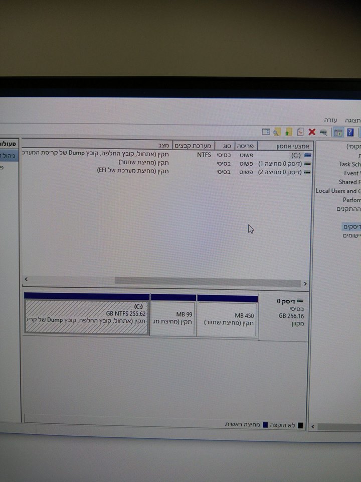

גם באמצעות מג'יק פרטישיין ניסיתי ליצור מחציות אבל הכונן הרלוונטי פשוט לא מופיע שם.
???   בניהול הדיסקים שלך מופיכ רק כונן אחד בודד ! ממתי הצילום הזה ?
ציטוט של Ivan
שיסביר כמו שצריך קודם..
איזה כוננים עכשיו מחוברים כביכול? 2 ssd וה wd מכני ? סך הכל 3 ?;או רק בנתיים 2 ssd  והשני לא מזוהה ? כי התצלומים כל אחד מראה שונה ומבלבל.. תסביר מה לא מזוהה ספציפית ואיזה כוננים מחוברים

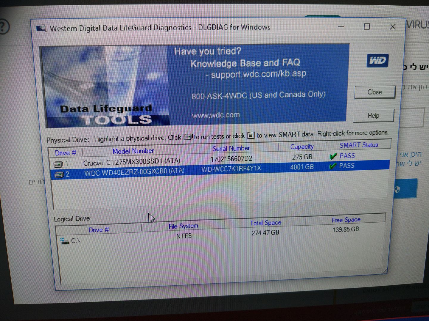

יש סה"כ 2 כוננים- SSD ורגיל WD 4 TB
הWD40 מזוהה בביוס וDISK DRIVES ולא מזוהה בניהול דיסקים כך שלא מאפשר שום נגיעה בו.

חיברתי לאותם כבלים של המחשב החדש (נתונים+ מתח) כונן אחר- הכונן מזוהה ועובד.
חיברתי את הכונן החדש למחשב ישן- אותה בעיה עברה לשם- המחשב מזהה את הכונן בDISK DRIVES אבל לא נותן לו גישה בניהול דיסקים.
המסקנה שלי שהכונן פגום- יש אפשרות אחרת שפספספתי?
