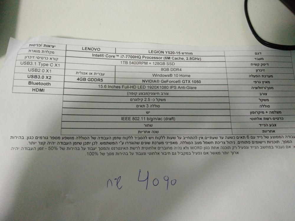

למען הסדר הטוב אם אגיע לרמת מקצוען סביר להניח שסביבת העבודה שלי תהיה בעבודה ואני אקבל מחשב , אני תכלס כרגע צריך כדי ללמוד את התוכנות האלה בצורה בסיסית\בינונית ותכלס אני כן רוצה שהם יעבדו בצורה טובה כשאני כן עובד עם התוכנה  מה שכן אני לא הולך עכשיו להריץ פרוייקטים מטורפים כי אני רק סטודנט כרגע   ...
בגדול אם תגידו לי שיש משו בוא נגיד גג ב 4000 שהוא משמעותית יותר טוב ונותן תפוקה הרבה יותר טובה מבחינתי אז סבבה  אני כנראה אקח אותו כי בסופו של דבר שווה להשקיע את העוד 500 שקל ולקבל מחשב שבאמת נחשב טוב ויכול לענות על הצרכים שלי בצורה הכי איכותית יחסית.
בנתיים עשיתי מין סיבוב וסקר שוק של מחירים אשמח אם תציצו ותמליצו לי מה יותר רלוונטי לאור מה שציינתי  וציינתם אני ממש אודה לכם :-)

אופציה 4(תמונה)

פרט לנושא הזיכרון המחשב שנתתי ב 2300 חזק מהמחשבים עם ה7500U שהציעו לך, הוא חלש גם בכרטיס מסך אבל אני חושב שזו הגבלה שתרגיש מאוחר למדיי.
המחשב שהוצע לך ב4090 זה אותו מחשב שהצעתי ב 4400 פשוט לא חדש אלא מחודש,  לדעתי שווה את ה300 שקל ללכת על חדש.
