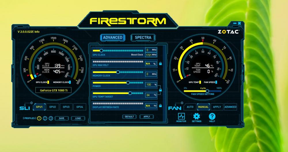

תוריד מפה את התוכנה firestorm:
https://www.zotac.com/us/product/graphics_card/zotac-geforce-gtx-1080-ti-amp-extreme#download
תבחר software/driver ב- file type, תבחר את סוג מערכת ההפעלה שלך ותוריד את התוכנה.
אחרי שתתקין אותה תבדוק שם איך מפעילים את המאווררים על 100%. אני לא מכיר את התוכנה הזאת אבל בטוח יש אופציה כזאת.

הורדתי כבר את התוכנה הזאת ועדיין לא זז..
