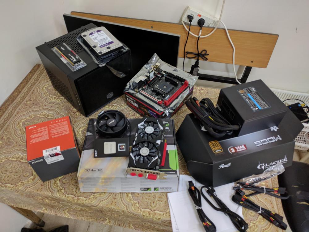

 יאללה , אז תתחדש :hi:
  • 2 שבועות מאוחר יותר...
