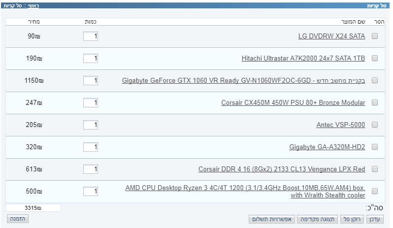

תודה רבה.
בדיוק לזה התכוונתי. החלטה על ארכיטקטורה ודגשים.
אבל, רוצה להיות בטוח שאני לא קונה סתם משהו שלא אשמש בו.
אני לא מתכוון להתעסק עם OC כלל לכן כל האופציות שנתת מיותרות קצת לדעתי.
1. האם לא עדיף לי כבר מעבד קצת יותר ליבות (למשימות כלליות ולא בהכרח למשחק) כמו Ryzen 5 1400/1500 במקום להיתקע עם 4 ליבות קבועות.
על חשבון הלוח והספק שנראים מאוד יפה אך מנסיוני אני לא מנצל את כל היופי הזה :)
2. ו.. לגבי הכרטיס מסך Gainward זול משמעותית מהאחרים - האם זה לא עקב איכות פחותה?
3. מארז חשבתי על Antec VSP-5000 האם יש יתרון מובהק ל corsair Carbide 100r?
נערך על-ידי shlomom

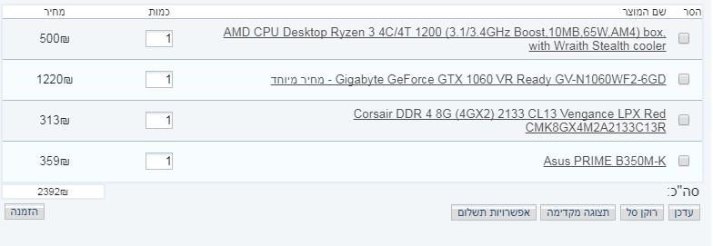

טוב נראה לי שהפנמתי אני מזמין את זה (כאמור בתוספת SSD קיים כדיסק מערכת):
ציטוט של shlomom
אגב עידן, אתה מתכוון לעשות OC משמעותי? לכן בחרת לוח קצת יותר מושקע?
כי המאוורר שבא בסטוק לא ממש מספיק בד"כ
או שמדובר רק בהעלאת תדר ללא מתח.
לוח מושקע ? זה הלוח הכי זול שמאפשר OC בערך..
הלוח דיי עלוב בסטנדרטים שלי אבל זה בעיקר למטרת משחק וניסיון עם הרייזן, אם אני לא אהיה מרוצה אפשרי מאוד שהלוח הזה יופיע בלוח יד 2 באתר בקרוב.
אני מכוון ל3.6-3.8, דיי והותר למשחקים עם 1060 שזה מה שהמחשב הזה הולך להיות.
מה שכן, המחשב מורכב כבר שלוש שעות אבל אני לא יכול להתקין אף אחד מהוינדוסים שיש לי... כניראה שהגיע הזמן לעבור ל10...
