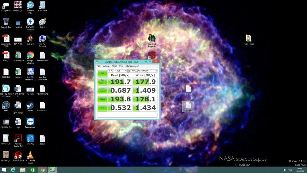

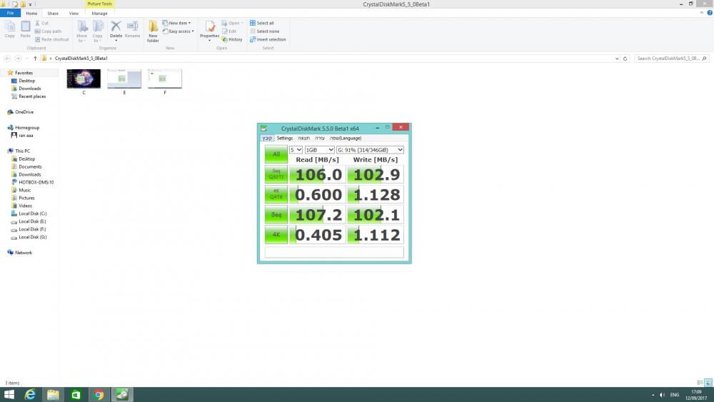

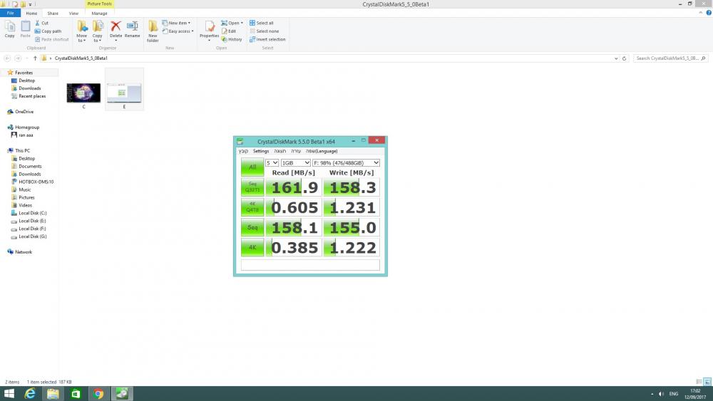

בקשה מקווה שעשיתי נכון
הורדת והתקנת את CrystalDiskMark.
התוכנה הנכונה היא CrystalDiskInfo.
הצילומי מסך מצויינים

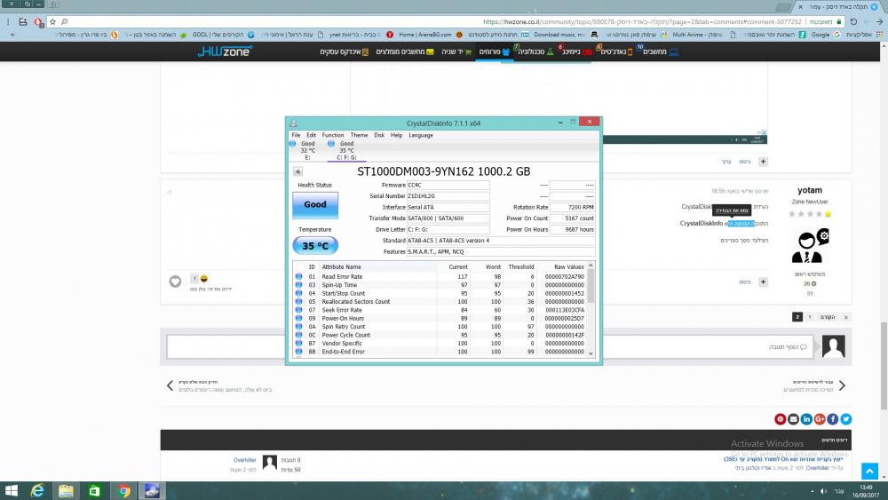

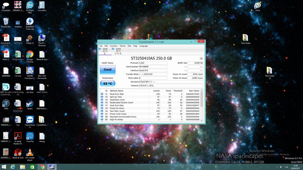

על פניו הדיסקים תקינים.
החשוד המיידי הוא הספק, האם יש לך ספק אחר כדי לבדוק?

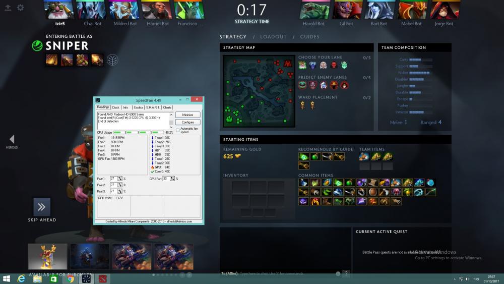

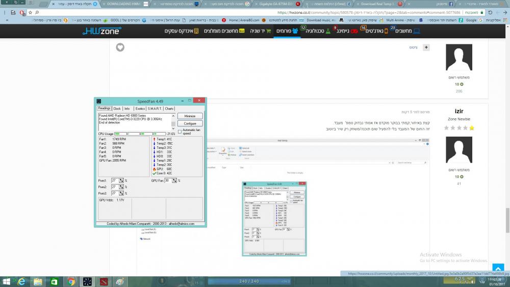

קצת באיחור,קמתי בבוקר מוקדם אז אמתי נבדוק טמפ'  מעבד.
זה החום של המעבד בלי להפעיל שום תוכנה/משחק רק שיר ביוטוב
שאני מפעיל זה גם מגיע ל68
נערך על-ידי izir
הוספת תמונות
לי זה נראה תקין.
68 אחרי משחק דוטא. נראה סבבה לגמרי.
