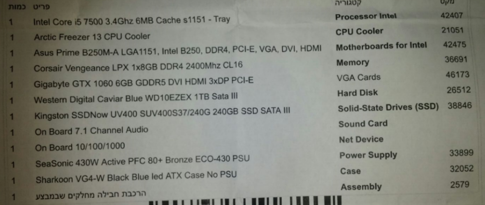

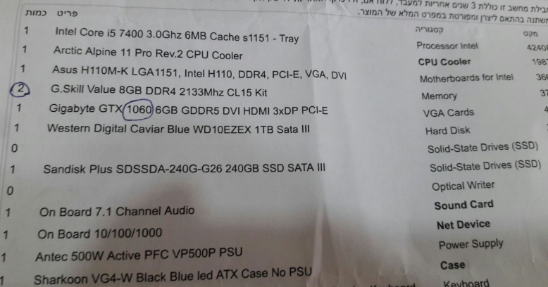

שלום,
יש לי שני מפרטי מחשב גיימינג
רציתי לדעת מה דעתכם
תודה מראש

שלום,
לא התכוונתי חלילה לזלזל
צרפתי צילומים של המפרט
אין צורך לכעוס...9_9
אני רוצה מחשב למשחקים cod, world of tanks gta v pubg ועוד...
אם יש לך המלצה למחשב גיימינג אחר מהמוצע במפרט אשמח לקבל
כמו כן, עלות המחשבים במפרט נעים בין 4000 ל-5000
תודה ויום מקסים

שלום,
תודה ויום מקסים
